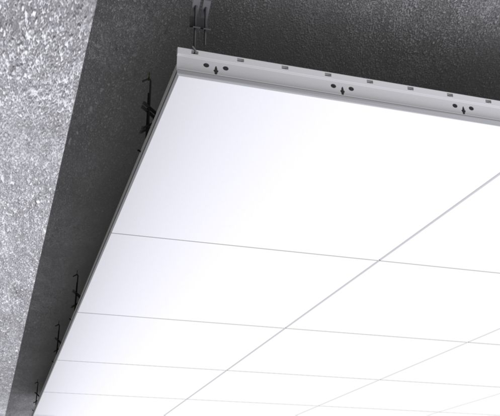

Sufit podwieszany
Autor: Archiwum serwisu Dobrym sposobem na zmniejszenie zjawiska rozpraszania się dźwięków i towarzyszącego mu pogłosu jest budowa sufitu podwieszanego, zwłaszcza jeśli użyje się specjalnego systemu akustycznego
