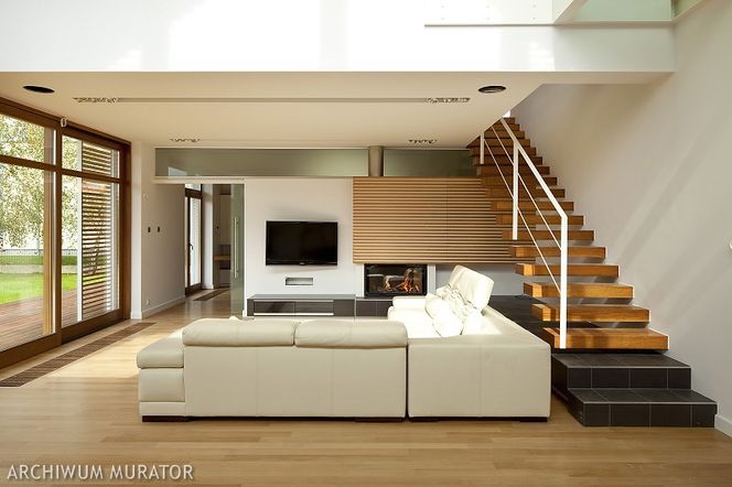

sufit podwieszany stelaż
Autor: Andrzej Szandomirski Wybierając rodzaj konstrukcji sufitu podwieszanego, bierzemy pod uwagę wielkość i kształt pomieszczenia, planowany układ płyt oraz odległość podwieszenia od sufitu
