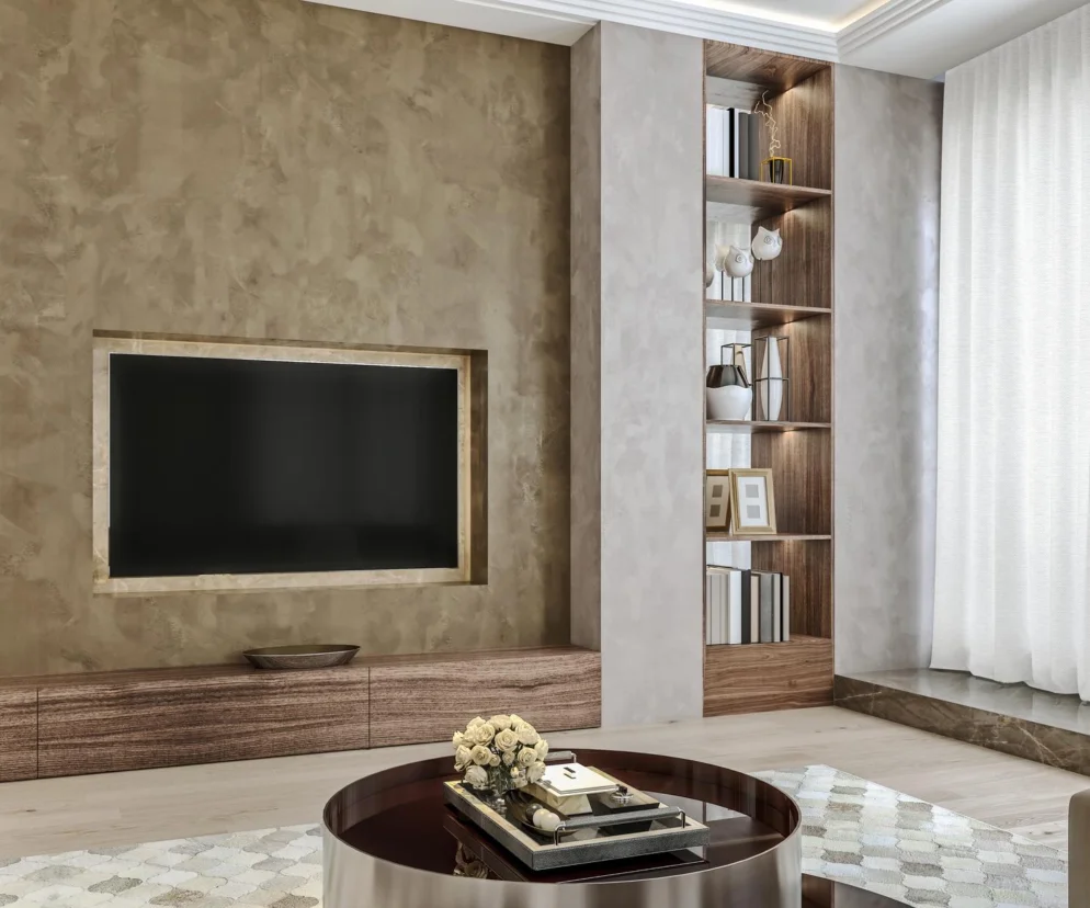

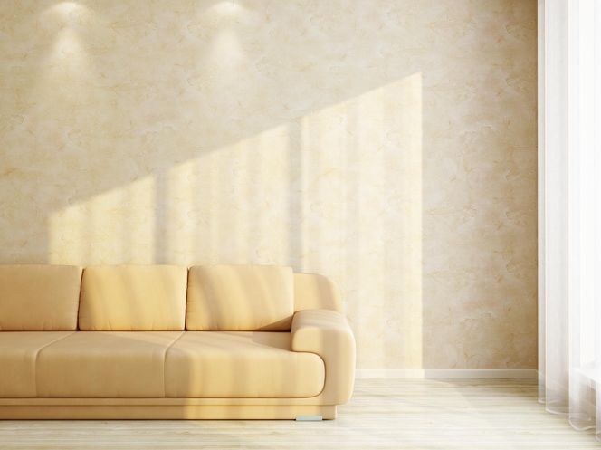

Stiuk to znana od czasów starożytnych masa dekoracyjna używana w pracach wykończeniowych. Wyprawa wykonana ze stiuku może być barwiona, a zawsze jest polerowana, żeby uzyskać efekt wybłyszczenia. To wszystko ma na celu osiągnięcie efektu marmoryzacji – ściany wykończone stiukiem mają wyglądać tak, jakby były obłożone polerowanymi płytami marmurowymi. Powłoka dekoracyjna jest gładka. Może mieć różny stopień wybłyszczenia - od lekkiego matu do wysokiego połysku. Już różny stopień odbicia światła sprawia, że na ścianie powstaje wzór. Jeśli do masy dodamy pigment, efekt nieregularnego wybarwienia będzie wzmocniony.

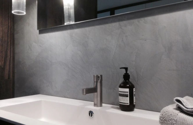

Stiuk wenecki to masa gipsowa, wapienna lub gipsowo-wapienna zawierająca wypełnienie z pyłu marmurowego albo drobnoziarnistego kruszywa. Znajdziemy też masy bez kruszywa. Są przeznaczone do wykańczania ścian we wnętrzach. Po pokryciu woskiem mogą być stosowane w pomieszczeniach wilgotnych.

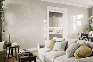

Nałożony stiuk wenecki należy teraz wybłyszczyć. W tym celu należy całą powierzchnię wypolerować równo pacą wenecką. Zaleca się wcześniej przeszlifować jej krawędzie bardzo drobnym papierem ściernym, żeby były idealnie gładkie. Podczas wygładzania pacę prowadzi się w różnych kierunkach, posuwistymi ruchami, nieco dociskając. Po przejściu pacy na ścianie pojawiają się fragmenty stiuku o różnym stopniu połysku, zależnie od kierunku w którym została nałożona.
Przeczytaj też: Imitacja betonu na ścianie - jak zrobić? Jak uzyskać efekt betonu
Podczas wygładzania pacę można prowadzić długimi półkolami, tak żeby kolejne wybłyszczone pasy zachodziły na siebie.
