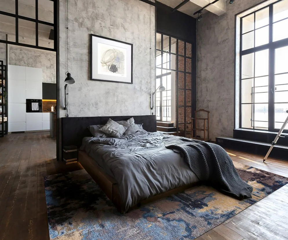

Autor: 9design/ Materiały prasowe Ściany wyglądające jak betonowe to jeden z najmodniejszych obecnie otywów
Ściany wyglądające jak wykonane z betonu świetne wyglądają w nowoczesnych wnętrzach wykończonych w sposób prosty, wręcz minimalistyczny. Beton występuje często we wnętrzach industrialnych, poprzemysłowych, które chętnie są adaptowane na przestrzenie mieszkalne. Tam jest prawdziwy beton – ścian lub stropów, które zostały z niego wykonane. Ale co zrobić, gdy mamy dom zbudowany z ceramiki lub mieszkanie w kamienicy zbudowanej z cegieł, a ściany są już otynkowane. W tej sytuacji można sięgnąć po materiały, które pozwalają wykonać imitację betonu na ścianach. Dzięki nowoczesnym technologiom chemii budowlanej tak stworzony beton wygląda jak prawdziwy. A jest prostszy tańszy do uzyskania. Co więcej, gdy nam się znudzi, możemy szybko zamienić go na inny motyw.
