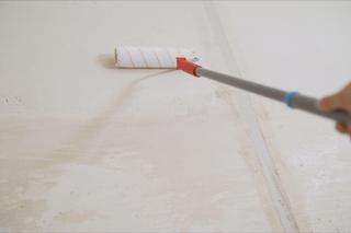

Czy nowe ściany trzeba gruntować?
W przypadku nowych powierzchni, takich jak tynki gipsowe czy gładzie gipsowe, gruntowanie pomaga zredukować ich chłonność, sprawiając, że farba równomiernie się rozprowadza i osiąga odpowiednią siłę krycia. Wiele też zależy od podłoża, gruntowanie jest konieczne również w przypadku ścian  z płyt gipsowo-kartonowych, a nie jest wymagane w przypadku nowych okładzin gipsowo - włóknowych.
Grunty do nanoszenia są zazwyczaj bezbarwne, gotowe do użytku lub koncentraty do rozcieńczenia z wodą. Na rynku dostępne są grunty uniwersalne, jak i przeznaczone do konkretnego podłoża. Stosując się do zaleceń producentów zyskamy pewność, że preparat jest odpowiednio dopasowany zarówno do ściany jak i farby. Grunt nanosi się za pomocą wałka lub szerokiego pędzla. Po jego wyschnięciu, można rozpocząć malowanie ścian.
Jak przygotować starą ścianę pod malowanie?
1. Usuń starannie stare powłoki, aby zwiększyć przyczepność farby. Przygotowanie ściany do ponownego malowania warto zacząć od usunięcia starych farb i tapet, zwłaszcza łuszczących się bądź odstających. Można to zrobić przy użyciu szpachelki, skrobaków, papieru ściernego lub chemicznych preparatów do usuwania farby. W przypadku tapet warto użyć specjalnych środków ułatwiających ich odklejenie.
2. Napraw ubytki i pęknięcia. Każda nierówność, dziura czy pęknięcie na ścianie powinny być dokładnie naprawione przed rozpoczęciem malowania. Ubytki należy wypełnić masą szpachlową, a następnie wygładzić powierzchnię papierem ściernym.
3. Odtłuść ściany. Czym odtłuścić ścianę przed malowaniem? W sklepach z materiałami budowlanymi znajdują się specjalne środki czyszczące i preparaty odtłuszczające. Popularnym rozwiązaniem jest również mydło malarskie, które skutecznie usuwa z powierzchni ścian i sufitów różnego rodzaju zabrudzenia, takie jak tłuszcz, kurz, resztki farb, klejów i zapraw. Po zmyciu i odtłuszczeniu powierzchni zaleca się przemyć ją czystą wodą.
4. Przetrzyj ściany papierem ściernym. Dzięki przetarciu powierzchnia będzie gładka i pozbędziemy się nierówności. Po przetarciu należy przetrzeć wszelkie pyły i resztki wilgotną szmatką lub odkurzyć.
5. Gruntowanie. Czym lepiej gruntować ściany wałkiem czy pędzlem? Do nakładania gruntu sprawdzą się i wałek, i pędzel, ale w większości przypadków wałkiem będzie malowało się znacznie wygodniej i szybciej. Grunty są zazwyczaj rzadkie i mogą chlapać, dlatego tak ważne jest zabezpieczenie powierzchni. Grunt zapewni lepszą przyczepność farby oraz wyrówna chłonność podłoża. Wybierz odpowiedni grunt dostępny w ofercie sklepów budowlanych.
