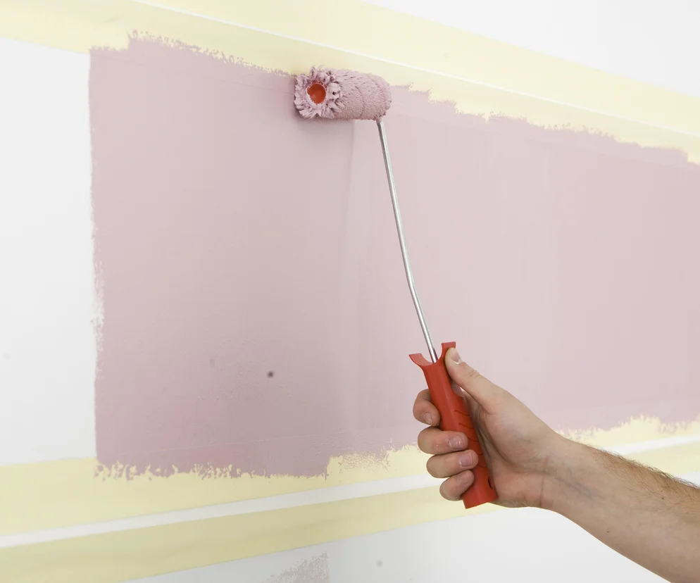

Odcięcia kolorów
Jeżeli nie malujesz całego pomieszczenia na biało, nieuchronnie pojawi się problem, jak estetycznie wykonać połączenie białego sufitu i koloru na ścianie. Popularne metody są dwie:
  • linia połączenia na krawędzi sufitu i ściany - godna polecenia tylko wtedy, kiedy krawędzie wszystkich płaszczyzn są idealnie równe, czyli w praktyce wówczas, gdy ściany są gipsowe lub wykończone gładzią. W innym wypadku nierówności zostaną podkreślone przez granicę kolorów i efekt będzie nieładny;
  • biały pasek na ścianie pod sufitem - szerokość białego paska może być dobrana do wysokości pomieszczenia. Najważniejsze, aby linia odcinająca kolory była równa. Wykonuje się ją za pomocą taśmy malarskiej. Maluje się więc sufit wraz z górnymi fragmentami ścian. Po dwukrotnym pomalowaniu należy poczekać, aż sufit przeschnie. Następnie na wybranej wysokości przykleja taśmę malarską, naciągając ją od rogu do rogu pomieszczenia, aby była prosta. Następnie pędzlem i małym wałkiem maluje ścianę, najeżdżając na taśmę. Zanim farba zdąży całkowicie wyschnąć, zdejmuje się taśmę. Odrywanie jej na sucho grozi zniszczeniem pomalowanej warstwy.
W podobny sposób, czyli za pomocą taśmy, która zakleja część malowanej powierzchni, możesz uzyskać także równe linie dwóch kolorów na ścianie lub wykonać precyzyjnie malowanie krawędzi między ścianą a drewnianą powierzchnią listew.
