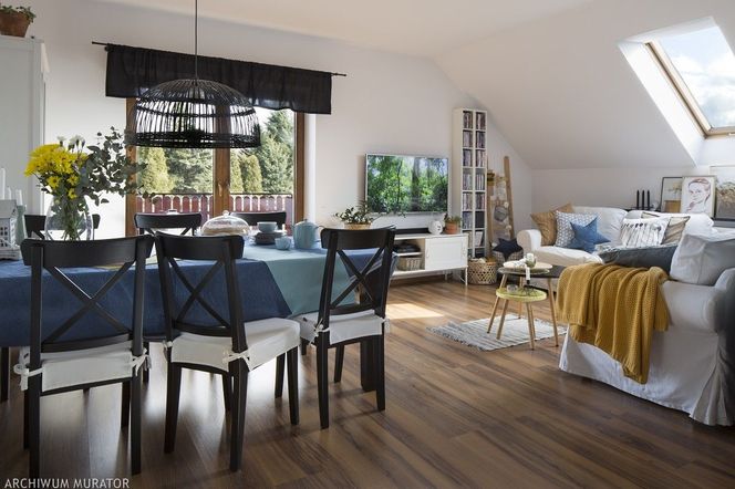

Panele podłogowe
Autor: Piotr Mastalerz Decydując się na wykończenie posadzki przy użyciu paneli podłogowych, nie możemy zapominać o bardzo ważnej roli, jaką pełni podkład. Podłoga może nie spełniać naszych oczekiwań i istnieje prawdopodobieństwo, że szybko ulegnie zniszczeniu

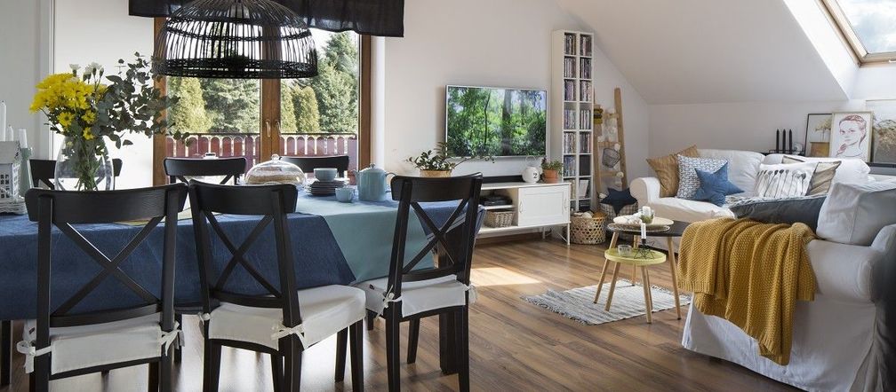

Panele podłogowe
Autor: Monika Filipiuk-Obałek Zanim zabierzemy się do układania paneli, musimy zastanowić się nad wyborem podkładu pod panele podłogowe – jest to bardzo ważne, gdyż odpowiedni podkład zapewni nam właściwą izolację akustyczną oraz termiczną pomieszczenia, a także podniesie trwałość samej podłogi
