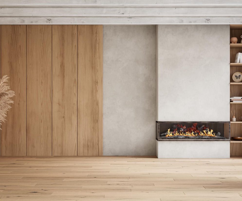

Panele drewniane i deski warstwowe
Autor: Wasyl Cheipesh/ Getty Images Powierzchnie paneli drewnianych są zabezpieczane olejem lub kilkoma warstwami lakieru utwardzanego promieniami UV, co zapewnia trwałość i odporność na uszkodzenia mechaniczne
