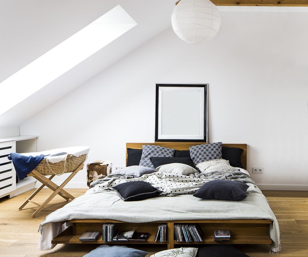

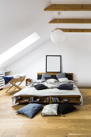

Malowanie poddasza
Autor: Mariusz Bykowski Na poddaszu sprawdzi się biel, która stanowi dobre tło, dla każdego wyposażenia wnętrz. Projekt: Beata Tokarska-Kornecka, Jakub Kornecki/Q+B.Architekci Stylizacja: Eliza Mrozińska
Malowanie poddasza: mat lub półmat
Na poddaszu najlepiej zastosować farby matowe albo półmatowe, bo w ograniczonym stopniu odbijają światło. Jeśli poddasze jest dobrze oświetlone, wybierzmy farby matowe. Gdy pod skosami jest mało światła, ścianę naprzeciwko okna można pomalować farbę półmatową (satynową), która odbija go więcej, przez co w pomieszczeniu będzie widniej.
