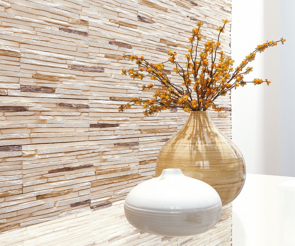

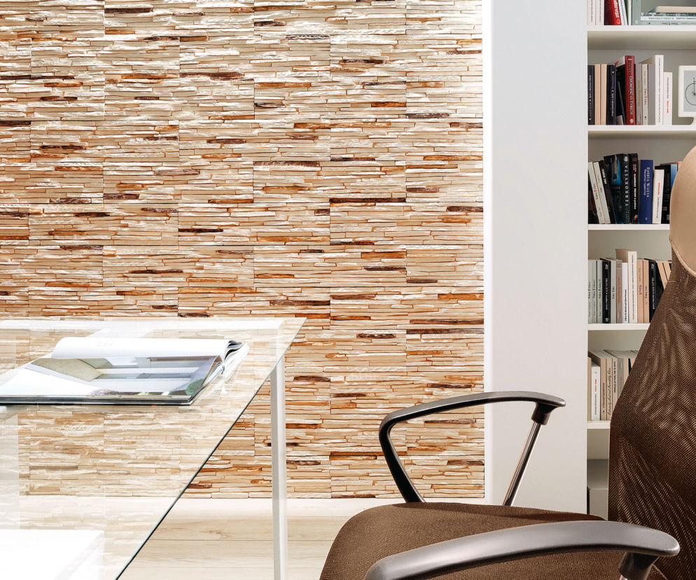

Płytki gipsowe imitujące kamień
Do wyrobu dekoracyjnych płyt imitujących kamień używa się masy gipsowej wzmocnionej włóknami szklanymi i utwardzanej. Żeby je dodatkowo wzmocnić mogą być w nich zatopione specjalne siatki zapobiegające obtłukiwaniu lub pękaniu elementów. Gipsowe panele najczęściej wyglądają jak łupany kamień elewacyjny z piaskowca czy wapienia. Mają one średnie wymiary, do 30-40 x 10-15 cm i grubość około 2 cm. Mogą być cięte w prostokąty albo nieregularnie, zgodnie z granicą mniejszych "kamieni". Z gipsu są także produkowane panele wielkości jak ciosany kamień polny, ale różnie wykończone, na przykład na wzór piaskowca, wapienia.
  • Układanie i ceny płytek gipsowych imitujących kamień
Płyty gipsowe można układać na klej do glazury, na gips szpachlowy lub klej do gipsu. Producenci paneli dekoracyjnych z gipsu mają w ofercie także klej montażowy gotowy do użycia lub do rozrobienia z woda, fugi i impregnaty. Wyrobu z gipsu są nasiąkliwe, więc jeśli chcelibyśmy ułożyć je w kuchni nad zlewem czy w łazience, trzeba je zaimpregnować. Impregnacja jest zalecana przez producentów również, żeby chronić powierzchnię przed zabrudzeniem i zakurzeniem. Płytki gipsowe kosztują około 80 zł/m2.
