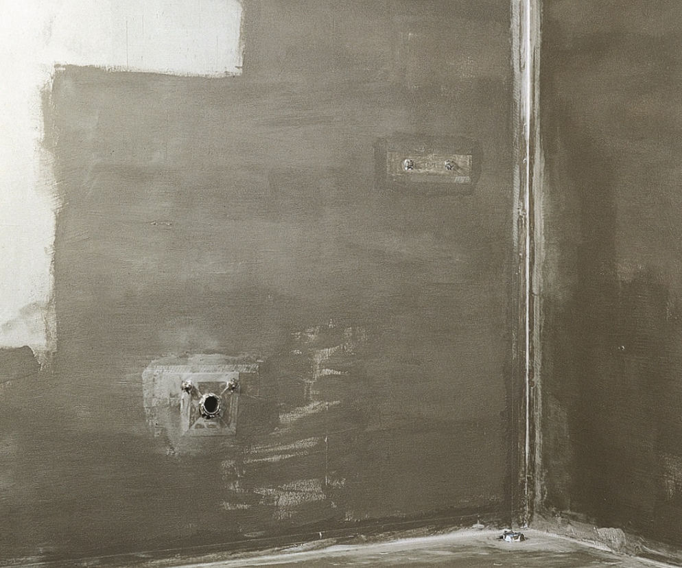

To produkt przeznaczony do ochrony ścian i podłóg w łazience przed zawilgoceniem. Ściany i podłogi w tym pomieszczeniu są najczęściej wykończone płytkami ceramicznymi, gresowymi albo kamiennymi (choć niektórzy wybierają np. podłogę winylową). Ten materiał dobrze chroni konstrukcję przed wilgocią i wodą. Jednak między płytami wykonuje się fugi - zwykle z mieszanek cementowych, które nie są wodoszczelne. Ponadto po latach eksploatacji fugi mogą się nieco wykruszyć lub odspoić od brzegu płytek. Przez takie mikroszczeliny woda może wnikać w ściany lub podłogę, czego efektem po pewnym czasie będzie zagrzybienie. Żeby tego uniknąć, w łazienkach stosuje się uszczelnienie z folii w płynie. Dobrze jest zabezpieczyć całą podłogę oraz przestrzeń przy kabinie prysznicowej, pod brodzikiem, obok wanny. Podobne rozwiązanie można zastosować w pralni czy kuchni i innych pomieszczeniach okresowo narażonych na działanie wilgoci i wody.

To bezspoinowa masa uszczelniająca zawierająca żywice polimerowe, wypełniacze i dodatki modyfikujące. Jest produktem jednoskładnikowym o różnej konsystencji. Służy do wykonywania izolacji przeciwwilgociowych. Może być stosowana w pomieszczeniach wewnętrznych, na powierzchniach poziomych i pionowych wykonanych z betonu, na materiałach murowych, tynkach mineralnych, płytach gipsowo-kartonowych. Tworzy elastyczną powłokę hydroiolazyjną, która mostkuje rysy i dobrze przylega do podłoża.
Jak się nakłada folię w płynie?
Przed nakładaniem masa zwykle wymaga powolnego wymieszania mieszadłem nałożonym na wiertarkę, żeby ją ujednolicić. Do aplikacji stosuje się pędzel, wałek albo pacę (są też produkty przeznaczone do natrysku). Folię w płynie nakłada się w 2 warstwach ułożonych naprzemianlegle. Każda warstwa jest dość cienka, ale musi szczelnie pokrywać podłoże. Łącznie hydroizolacja może mieć grubość 1,5-2 mm. Ważne jest zachowanie przerw między nakładaniem warstw, wcześniejsza musi wyschnąć przed nałożeniem kolejnej. Czasy schnięcia są bardzo różne zależnie od produktu, może to być 5, a nawet 12 godzin. Należy pamiętać o dodatkowym zabezpieczeniu narożników oraz przejść rurowych. W tych miejscach wkleja się między warstwami folii taśmy lub kołnierze uszczelniające.
