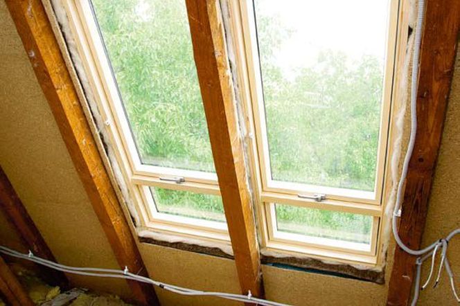

Poddasza w starych budynkach to prawdziwe kopalnie niespodzianek. Musisz się liczyć z tym, że podczas remontu poddasza lub remontu dachu, zadanie utrudnią nietypowy rozstaw krokwi, liczne krzywizny, ograniczone wymiary elementów konstrukcyjnych i często nieduża wysokość pomieszczeń.
remont dachu i adaptacja poddasza
Autor: Mariusz Bykowski Remont starego dachu to nie lada wyzwanie, zwłaszcza gdy jego więźba liczy sobie prawie 100 lat
