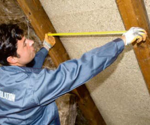

Sprawdzanie rozstawu krokwi
Szerokość wełny mineralnej trzeba ustalać za każdym razem, ponieważ rozstaw krokwi w starych więźbach był różny.

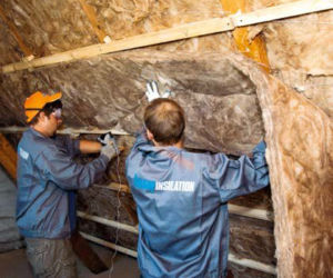

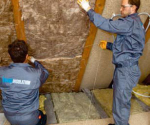

Układanie wełny mineralnej
Matę wełnianą umieszcza się między krokwiami, zaczynając od dołu połaci. Jej grubość dobiera sie tak, żeby między ociepleniem a sztywnym poszyciem dachu pozostawała szczelina wentylacyjna szerokości 3 cm. Choć wełna bardzo dobrze klinuje się między krokwiami, na wszelki wypadek warto podwiązać ją sznurkiem

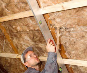

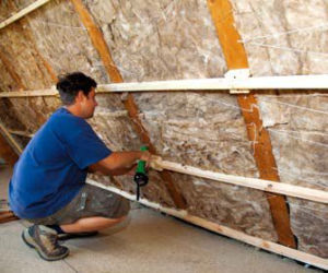

Montaż rusztu nośnego
Docięte listwy rusztu przykręca się prostopadle do krokwi w rozstawie 50 cm. Starannie sprawdza się poziom każdej z nich.
Autor: Mariusz Bykowski
Poziomowanie rusztu nośnego
Czasem ruszt nośny trzeba wypoziomować. Do krokwi przykręca się wówcza pary klocków wykonanych z dociętych resztek listew. Klocki obejmują listwy rusztu niczym kleszcze. Listwy następnie częściowo odkręca się, ustawia w odpowiedniej odległości od krokwi i skręca z parą klocków. Dzięki tym mozolnym zabiegom ruszt utworzy równą płaszczyznę

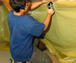

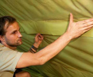

Montaż folii paroizolacyjnej
Folię paroizolacyjną układa się poziomymi pasami, zaczynając od dołu połaci. Do krokwi przytwierdzaj ją zszywkam

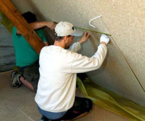

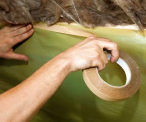

Sklejanie folii
Po ułożeniu każdego kolejnego pasa folii paroizolacyjnej przykleja się na krawędzi pas taśmy dwustronnie przylepnej
Uszczelnianie połączeń między pasami folii paroizolacyjnej
Po zamocowaniu wyższego pasa zrywa się ochronny pasek taśmy i starannie dokleja górny pas folii do dolnego

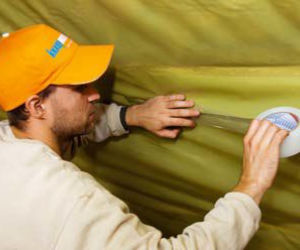

Sklejanie zakładów między pasami folii
Zakłady między pasami folii paroizolacyjnej powinny wynosić 15 cm. Każde połączenie pasów dodatkowo uszczelnia się samoprzylepną taśmą izolacyjną

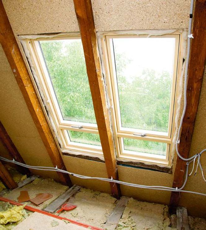

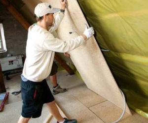

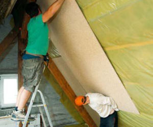

Wykończenie poddasza płytami
Zaizolowane skosy poddasza trzeba wykończyć, montując na przykład okładzinę z dużych płyt drewnopochodnych. Ustawia się je pionowo, czyli dłuższymi bokami równolegle do krokwi. Taki montaż jest wygodniejszy, choć płyty tego rodzaju można mocować także poziomo
Montaż płyt na mijankę
Płyty trzeba układać na mijankę. Sąsiadujące muszą być przesunięte względem siebie, żeby ich poziome krawędzie nie wypadły w jednej linii. Dlatego płyty mocuje się, raz zaczynając od góry połaci, a następnie – od jej dołu

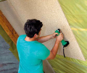

Przykręcanie płyt drewnopochodnych
Płyty drewnopochodne przykręca się do rusztu nośnego wkrętami samonawiercającymi. Rozstaw wkrętów wynosi w środkowej części nie więcej niż 30 cm, a przy krawędziach – nie więcej niż 15 cm
Dylatacje między płytami
Między płytami trzeba pozostawiać szczeliny dylatacyjne szerokości około 2 mm, które później będą wypełnione klejem montażowym do drewna
