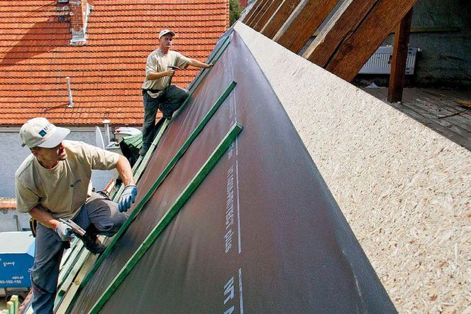

Sztywne poszycie z płyt MFP
Autor: Archiwum serwisu Sztywne poszycie z płyt MFP wzmocni i usztywni więźbę dachową. Łatwo na nim ułożyć membranę dachową i ruszt pod dachówki
Płyty MFP na sztywne poszycie
Z płyt budowlanych MFP, grubości 15 mm, można zbudować na więźbie dachowej tak zwane sztywne poszycie. Przykręca się je prostopadle do krokwi dachowych. Sztywne poszycie izoluje sie na przykład membraną dachową. W dalszej kolejności nabija się na nie konstrukcję pod dachówki – ruszt z kontrłat i łat. Na poszyciu z płyt budowlanych MFP łatwiej wykonywać prace dekarskie, w tym też zamontować okna dachowe. Mniej problemu sprawią obróbki kominów, uzyskanie równego okapu, krawędzi oraz kalenicy. Warto dodać, że dach ze sztywnym poszyciem z płyt budowlanych ma lepszą izolacyjność termiczną. To efekt zarówno właściwości samych płyt, jak i tego, że między ich dużymi płaszczyznami jest mniej szczelin. Na poddaszu będzie też ciszej, bo płyty znacznie lepiej niż deski tłumią hałas.
