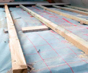

Poziomowanie legarów
Po rozłożeniu folii wiatroizolacyjnej legary układa się na podkładkach z kawałków płyt MFP
Źródło: Piotr Mastalerz

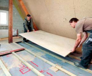

Rozmieszczanie płyt budowlanych
Płyty MFP rozmieszcza się równolegle do legarów

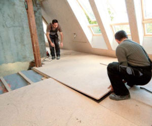

Montaż płyt MFP do legarów
Podobnie jak płyty na skosach również płyty podłogowe mocuje się na mijankę, z przesunięciem krawędzi o mniej więcej połowę długości płyty. Zostawia się między nimi 3-milimetrowe szczeliny, które zostaną później wypełnione elastycznym klejem do drewna

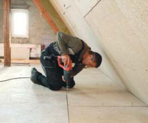

Przykręcanie płyt MFP
Płyty budowlane MFP przykręca się wkrętami  4 x 60 rozmieszczanymi co 15 cm przy krawędziach i co 30 cm w części środkowej. Wkręty muszą być odsunięte od krawędzi na minimum 8 mm i na minimum 25 mm od narożników płyt
