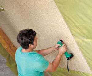

Ustawienie płyt MFP
Ustawienie płyt MFP
Płyty budowlane MFP montuje się pionowo, czyli prostopadle do listew rusztu nośnego
Źródło: Archiwum serwisu

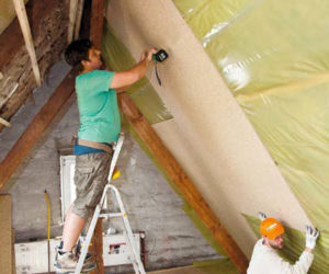

Szczelina dylatacyjna
Płyty MFP montowane są tak, by uzyskać wymaganą szczelinę dylatacyjną między okładziną a ścianami szczytowymi. Powinna mieć szerokość 0,5-1 cm
Źródło: Mariusz Bykowski
