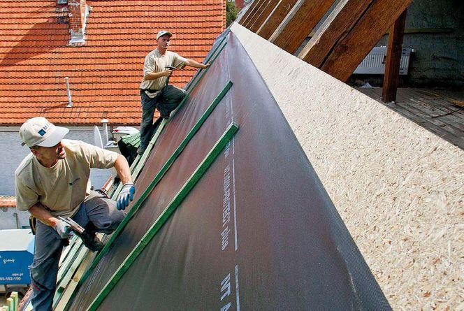

Sztywne poszycie z płyt MFP wzmocni i usztywni więźbę dachową. Łatwo na nim ułożyć membranę dachową i ruszt pod dachówki

Płyty budowlane MFP montuje się pionowo, czyli prostopadle do listew rusztu nośnego

Płyty budowlane mocowane są wkrętami samonawiercającymi 4 x 40 o długości gwintu 35 mm

Rozstaw wkrętów w środkowej części płyt budowlanych to nie mniej niż 30 cm, a przy krawędziach – nie więcej niż 15 cm.

Płyty MFP montowane są tak, by uzyskać wymaganą szczelinę dylatacyjną między okładziną a ścianami szczytowymi. Powinna mieć szerokość 0,5-1 cm
