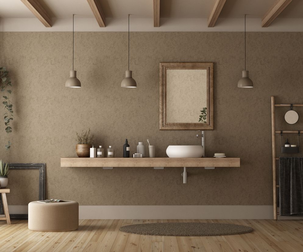

Minimalistyczna lazienka drewno
Autor: Getty Images Ta minimalistyczna łazienka jest stworzona z naturalnych materiałów, w tym z drewnianych
