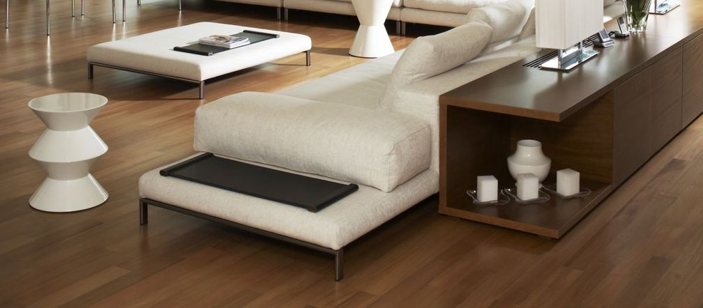

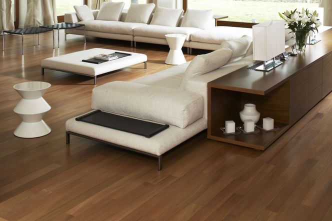

Podłoga lakierowana
Autor: Rafał Lipski
Jak lakier i olej do drewna zmienią jego wygląd?
Lakiery do drewna dają więcej możliwści kreowania wyglądu podłóg drewnianych. Pozwalają zachować naturalną barwę i rysunek słojów (lakiery wodne) albo nadać mu ciepły, złoty odcień i podkreślić rysunek słojów (lakiery rozpuszczalnikowe). Poza tym lakier zabezpieczający drewno może sprawić, że będzie ono miało powierzchnię matową, półmatową, satynową, błyszczącą, albo stać się niewidzialny – drewno wygląda wtedy naturalnie. Wybór stopnia połysku lakieru nie wpływa na jego wytrzymałość. Obiegowa opinia, że lakiery matowe są mniej odporne na uszkodzenia niż błyszczące, nie ma nic wspólnego z prawdą.
Oleje do drewna – podobnie jak lakiery rozpuszczalnikowe – sprawiają, że drewniana posadzka zyskuje ciepłą barwę. W większym stopniu wydobywają rysunek słojów i potrafią nadać drewnu bardziej wyrazisty kolor. Przy tym drewno olejowane może być matowe lub mieć delikatny aksamitny połysk. Pierwszy efekt osiąga się, stosując oleje naturalne, drugi – oleje wzbogacone niewielką ilością wosku.
