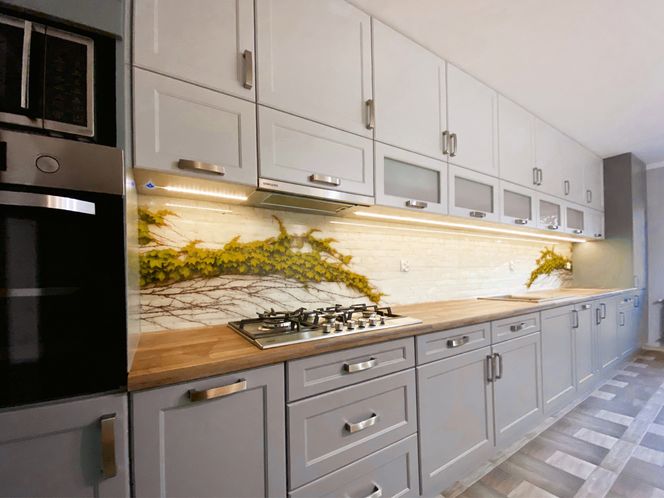

Panele szklane Dekea do kuchni nad blat
Autor: Archiwum serwisu Panele szklane hartowane charakteryzują się odpornością na wysoką temperaturę, łatwością czyszczenia oraz możliwością nadruku trwałych grafik chronionych laminatem. Zielony panel szklany nad blat Dekea

Panele ścienne szklane do kuchni
Panele ścienne powstają ze szkła hartowanego. Mają od spodu nadruk, który może imitować dowolny materiał, mieć dowolny jednolity kolor lub tworzyć oryginalny wzór. Panele mają budowę warstwową. Na szkle umieszczona jest grafika zabezpieczona trzema warstwami laminatu. Firmy produkujące takie panele ścienne korzystają także z baz zdjęć lub mogą zalaminować zdjęcie dostarczone przez klienta, powiększone do odpowiednich wymiarów. Grafika jest odporna na blaknięcie. Niestety, gdy zastosowano szkło float, mające zielonkawy odcień, jej kolor może być odrobinę przekłamany. Nie ma z tym problemu, jeśli użyto szkła optiwhite.
Panele ścienne do kuchni dostępne są zazwyczaj w kilkudziesięciu standardowych wymiarach, ale uda się zamówić też tafle o konkretnej długości i szerokości, idealnie dopasowane do naszych potrzeb. Różne firmy mają różne standardy, ale przeważnie nie uda się zamówić jednego kawałka szkła o wymiarach większych niż 180 x 400 cm. Tafle paneli szklanych możesz mocować do ścian klejem montażowym do luster, rozprowadzanym na spodniej stronie. Tafle muszą się jednak opierać dolnymi krawędziami na blacie.
Przeczytaj też: Co między szafkami kuchennymi? Blacha, szkło, konglomerat
Przerwy między płytami wypełnia się przeźroczystym uszczelniaczem polimerowym. Najdroższe panele ścienne szklane mogą kosztować nawet 1700 zł/m2. Na połyskliwych powierzchniach bardziej widać zabrudzenia, ale też łatwo się je usuwa miękką szmatką. Można też używać do mycia paneli na ścianie w kuchni zwykłych płynów do szyb. Warto też uprzedzić, że w taflach o jasnej barwie mogą się odbijać kolory z otoczenia.

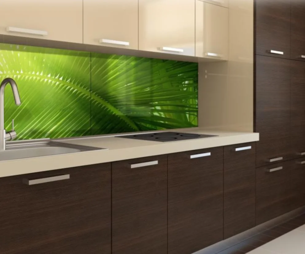

Panele szklane nad blatem
Autor: GLASS DECOR/ Materiały prasowe Zamawiając panele szklane, trzeba też ustalić, w których miejscach mają być w nich zrobione otwory na gniazdka elektryczne
