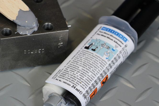

Autor: Weicon/ Materiały prasowe Klejów do aluminium trzeba szukać wśród klejów do metalu

Kleje do aluminium epoksydowe i poliuretanowe (1- lub 2-składnikowe) mogą być stosowane do łączenia elementów konstrukcyjnych z aluminium. Takie połączenia są bardzo trwałe i wytrzymałe (z 2-składnikowych także na obciążenia dynamiczne).

To bardzo ważny proces w przypadku klejenia aluminium ze sobą lub z elementami z innego materiału. Powierzchnia stanowiąca łącze powinna być sucha i czysta. Zawsze należy je odtłuścić. Jeśli znajdują się na niej resztki kleju, farby, wosku, tłuszczu, należy je usunąć. Surowe aluminium dość szybko pokrywa się tlenkami (patyną). Wszelkie takie substancje muszą być usunięte mechanicznie przez szlifowanie lub piaskowanie.
Przeczytaj też:
Te zabiegi przeprowadza się także, żeby powierzchni, np. lakierowanej proszkowo albo oksydowanej anodowo, przeznaczonej do klejenia nadać szorstkość, co zwiększy jej przyczepność. W takim wypadku trzeba przeprowadzić szlifowanie za pomocą płótna ściernego lub piaskowanie drobnym piaskiem. Innym sposobem nadawania szorstkości może być trawienie chemiczne odpowiednim preparatem.
Klejenie aluminium
Aluminium można kleić z innymi elementami wykonanymi z aluminium lub innych metali, a także z tworzywami sztucznymi, betonem, piankami. Zawsze należy sprawdzić, czy zastosowanie, które nas interesuje jest dopuszczalne oraz odpowiednio przygotować podłoże. Wiele klejów do aluminium jest dwuskładnikowych. Żeby uniknąć problemów z wymieszaniem składników w odpowiedniej proporcji, są one sprzedawane w odmierzonych porcjach z mieszadłem i aplikatorem. Zależnie od rodzaju kleju do aluminium nanosimy go grubą lub bardzo cienką warstwą. Zawsze należy stosować się do zaleceń producentów. Błędy w aplikacji mogą skutkować nietrwałością połączenia.
