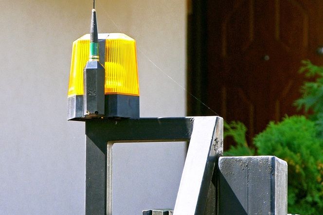

Autor: Wiktor Greg Klej do metalu pozwala szybko i trwale połączyć lampę alarmową w plastikowej obudowie z konstrukcją bramy wjazdowej
Klejenie metali jest możliwe dzięki wykorzystaniu nowoczesnych klejów polimerowych, które dają bardzo trwałe i wytrzymałe połączenia. Klejenie jest szybkie i proste. Zwykle nie wymaga użycia specjalistycznego sprzętu, więc na potrzeby domowe łatwo można wykorzystać odpowiednie kleje. Elementy metalowe trwale łączy się ze sobą, używając kleju, który daje estetyczną spoinę. Warstwa utwardzonego kleju jest bardzo mocna, w razie potrzeby można poddać ją obróbce mechanicznej, żeby nadać jej odpowiedni kształt. Spoina powstała z kleju polimerowego ma także dużą odporność chemiczną. Dzięki tym zaletom klejenie metali jest coraz częściej wykorzystywane w zastosowaniach przemysłowych i wypiera bardziej skomplikowane technologie łączenia materiałów. Do użytku domowego często są przeznaczone te same preparaty, które my możemy kupić w niewielkich opakowaniach.
