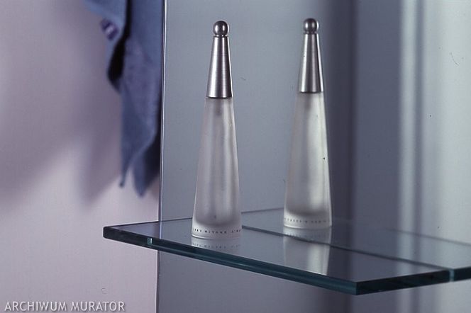

Autor: Michał Glinicki, Jacek Kucharczyk Przyleganie powierzchniowe (adhezja) musi być bardzo mocne, żeby połączenie materiałów było trwałe. Dlatego kleje do szkła to bardzo skuteczne kleje polimerowe, które pozwalają przykleić szklaną półkę do płaszczyzny lustra. Projekt łazienki: Pracownia Projektowa Nastroje - Adam Pulwicki, Rafal Mroczkowski Aranżacja: Bożena Kowalewska
