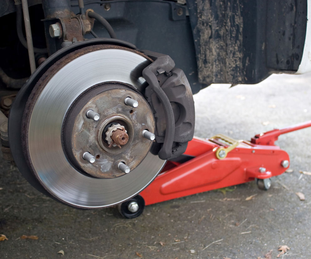

Wymiana klocków hamulcowych krok po kroku
Za wymianę klocków i tarcz hamulcowych najlepiej zabrać się przed południem. W przypadku wystąpienia nieprzewidzianych kłopotów lub konieczności wymiany dodatkowych części, będziemy mieli czas na zrobienie zakupów lub wezwanie pomocy. Przedstawiamy krok po korku jak samodzielnie wymienić klocki hamulcowe. Jest to instrukcja uniwersalna, niektóre czynności mogą się nieco różnic w zależności od naprawianego auta. Większość opisu dotyczy wymiany samych klocków hamulcowych, czynności dotyczące wymiany tarcz hamulcowych opisujemy w krokach 7-8.
  1. Zanim przystąpimy do prac, odkręcamy korek w zbiorniczku płynu hamulcowego, gdyż wyciskanie tłoków zacisków spowoduje wzrost poziomu płynu.
  2. Zaczynamy od poluzowania śrub lub nakrętek koła i podniesienia auta. Gdy jest ono w górze, podkładamy pod spód kobyłki lub klocki i opuszczamy na nie samochód, stabilizując go.
  3. Następnie domontujemy koło. W przypadku naprawy hamulców na przedniej osi możemy zaciągnąć hamulec postojowy lub podłożyć pod koła kliny zabezpieczające przed stoczeniem się samochodu. Natomiast, gdy wymieniamy tarcze i klocki na tylnej osi, hamulec ręczny musi być zwolniony.
  4. Odkręcamy śruby prowadnic zacisku hamulcowego za pomocą klucza oczkowego, imbusowego lub typu torx. Śruby te umieszczone są od strony nadkola. Mogą być odsłonięte lub ukryte pod plastikowymi zaślepkami. W przypadku problemu z odkręceniem używamy penetratora, np. WD-40. Prowadnice zacisku wyciągamy z gniazda, oczyszczamy, smarujemy i umieszczamy z powrotem.
  5. Po odkręceniu zacisku odpinamy drut zabezpieczający, zdejmujemy zacisk i zawieszamy np. na sprężynie kolumny MacPhersona lub na innym elemencie zawieszenia, używając do tego np. trytytki. Nie pozostawiamy zacisku wiszącego na elastycznym przewodzie hamulcowym, aby go nie uszkodzić.
  6. Wyciągamy z jarzma zużyte klocki hamulcowe, oczyszczamy jarzmo szczotką drucianą, prowadnice klocków pokrywany cienką warstwą wysokotemperaturowego smaru miedziowego. Czasami jeden z klocków pozostaje w tłoczku zacisku – wtedy trzeba podważyć go np. śrubokrętem.
  7. Kolejne dwa kroki skierowane są wyłącznie do osób wymieniających również tarcze hamulcowe. Aby je zdemontować odkręcamy jarzmo klocków hamulcowych (zazwyczaj kluczem oczkowym), wpuszczamy pomiędzy tarczę a piastę koła płyn penetrujący i po odczekaniu kilku minut demontujemy tarczę. Do zbicia tarczy z piasty można użyć młotka, ponieważ stara tarcza i tak idzie na złom.
  8. Po zdemontowaniu tarczy bardzo dokładnie oczyszczamy szczotką drucianą i papierem ściernym powierzchnię styku piasty z tarczą. Przemywamy ją benzyną ekstrakcyjną. Następnie montujemy na piastę nową tarczę zwracając szczególną uwagę, aby w miejsce łączenia nie dostał się żaden brud czy piasek, po czym przykręcamy jarzmo klocków.
  9. Następnie odczepiamy zacisk i wciskamy jego tłok do oporu, aby nowe klocki hamulcowe zmieściły się podczas montażu. Do wciskania tłoka w przednim zacisku można używać specjalnego przyrządu, ewentualnie dwóch większych śrubokrętów, kluczy lub innych przedmiotów, które mogą posłużyć jako dźwignie. Przy okazji sprawdzamy stan gumowej osłony tłoka i w razie potrzeby wymieniamy ją na nową.
  10. W przypadku tylnych zacisków, tłoki zamiast wciskania należy wkręcać – wtedy przydadzą się szczypce nastawne typ żabka lub szczypce zaciskowe typu mors (uwaga, aby nie uszkodzić gumowej osłonki!). Ponadto podczas naprawy tylnych hamulców konieczne jest odpięcie linki hamulca ręcznego.
  11. Po wciśnięciu tłoka zacisku, montujemy w jarzmie parę nowych klocków hamulcowych, zakładamy zacisk (powinien on bez oporów nasunąć się na klocki). Dokręcamy śruby prowadnic, wciskamy zaślepki zapinamy drut zabezpieczający i ewentualnie podłączamy czujnik zużycia okładzin.
  12. Sprawdzamy wszystko dokładnie, następnie myjemy tarczę zmywaczem lub benzyną ekstrakcyjną (jest fabrycznie zabezpieczona smarem antykorozyjnym), zakładamy i przykręcamy koło. Opuszczamy samochód, przechodzimy na drugą stronę auta i powtarzamy opisane tu czynności.
  13. Po zakończeniu pracy należy kilka razy nacisnąć pedał hamulca do momentu, aż zrobi się twardy. Robi się tak dlatego, aby wciśnięte tłoki zacisków powróciły na swoje miejsce, a klocki zostały dociśnięte do tarcz. Po wymianie wszystkich klocków hamulcowych należy skontrolować poziom płynu hamulcowego i zakręcić korek zbiorniczka.
Po wymianie tarcz i (lub) klocków hamulcowych, elementy te muszą się ze sobą „ułożyć”. Dlatego w miarę możliwości, przez pierwsze 100 kilometrów należy hamować delikatnie, unikając silnego i gwałtownego wciskania pedału hamulca. Najlepiej zaraz po wymianie wykonać jazdę próbną, gdzieś na bocznej, nieuczęszczanej drodze rozpędzić auto i kilka razy spokojnie je wyhamować.
