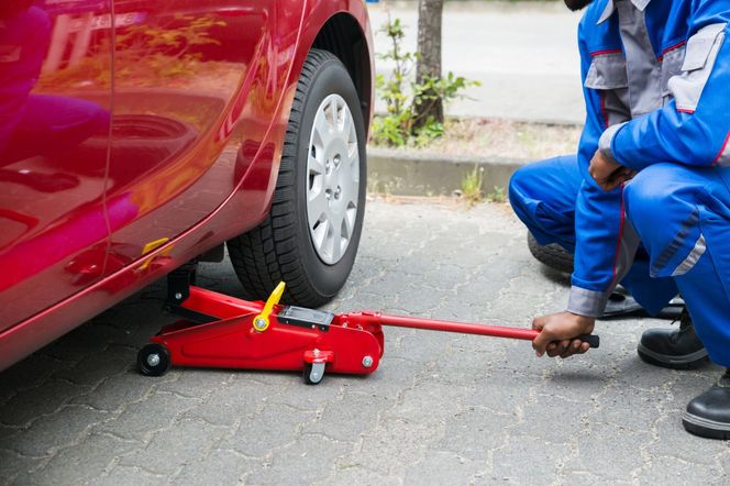

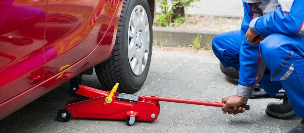

Kolejnym typem dźwigniowych podnośników hydraulicznych są żaby. Urządzenia te są proste w obsłudze, uniwersalne i stosunkowo tanie. Ich mała wysokość początkowa umożliwia umieszczenie podnośnika pod większością aut, nawet niżej zawieszonych samochodów sportowych, a dzięki podstawie o sporej powierzchni, mamy zapewnioną dużą stabilność.
Podnośnik wyposażony jest w wózek z kółkami jezdnymi, dzięki którym można go łatwo przemieszczać i szybko ustawić w odpowiednim miejscu pod autem. Popularne modele podnośników typu żaba są w stanie podnieść ciężar od 1,5 do nawet 3 ton na wysokość ok. 30 cm. Podnośniki te doskonale nadają się jako dodatkowe wyposażenie garażu. Ułatwią amatorskie prace przy samochodzie, np. wymianę zużytego elementu zawieszenia czy szybką „przekładkę” kół z letnich na zimowe. Do minusów zaliczyć można gabaryty, które wykluczają możliwość przewożenia żaby w bagażniku. Najtańsze podnośniki tego typu można już kupić za kilkadziesiąt złotych.
