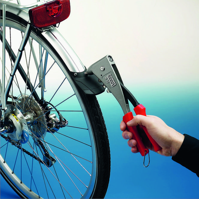

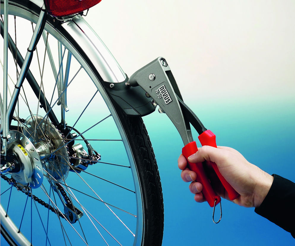

Nitownica ręczna
Nitownica ręczna ma formę szczypiec zakończonych głowicą z mechanizmem wyciągającym trzpienie nitów. Mechanizm taki wyposażony jest w gniazdo, do którego wkręca się uchwyty. W zestawie jest ich zawsze kilka, bo każdy uchwyt pasuje do nitów o konkretnej średnicy trzpienia. Nitownice ręczne polecane są do nitów o średnicy między 2,4 a 4,8 mm. Są też specjalne szczypce do zaciskania nitów oczkowych, wykorzystywanych m.in. w pracach tapicerskich. Wiele ręcznych nitownic wyposażonych jest w zasobnik, do którego wpadają odłamane trzpienie nitów zamiast wylądować na podłodze. Obsługa nitownicy ręcznej wymaga trochę siły. Jedne modele są pod tym względem mniej wymagające inne bardziej. Wybierając więc sprzęt ręczny szukaj takiego, którego rękojeści są długie, ergonomiczne oraz powleczone materiałem antypoślizgowym. Dobrze, żeby nitownica nie była nadmiernie ciężka i miała bogaty komplet wymiennych uchwytów.
Nitownica ręczna
Autor: LANGE ŁUKASZUK/ Materiały prasowe Niektóre z nitownic ręcznych mają obrotowe głowice, co ułatwia pracę w miejscach trudnodostępnych
