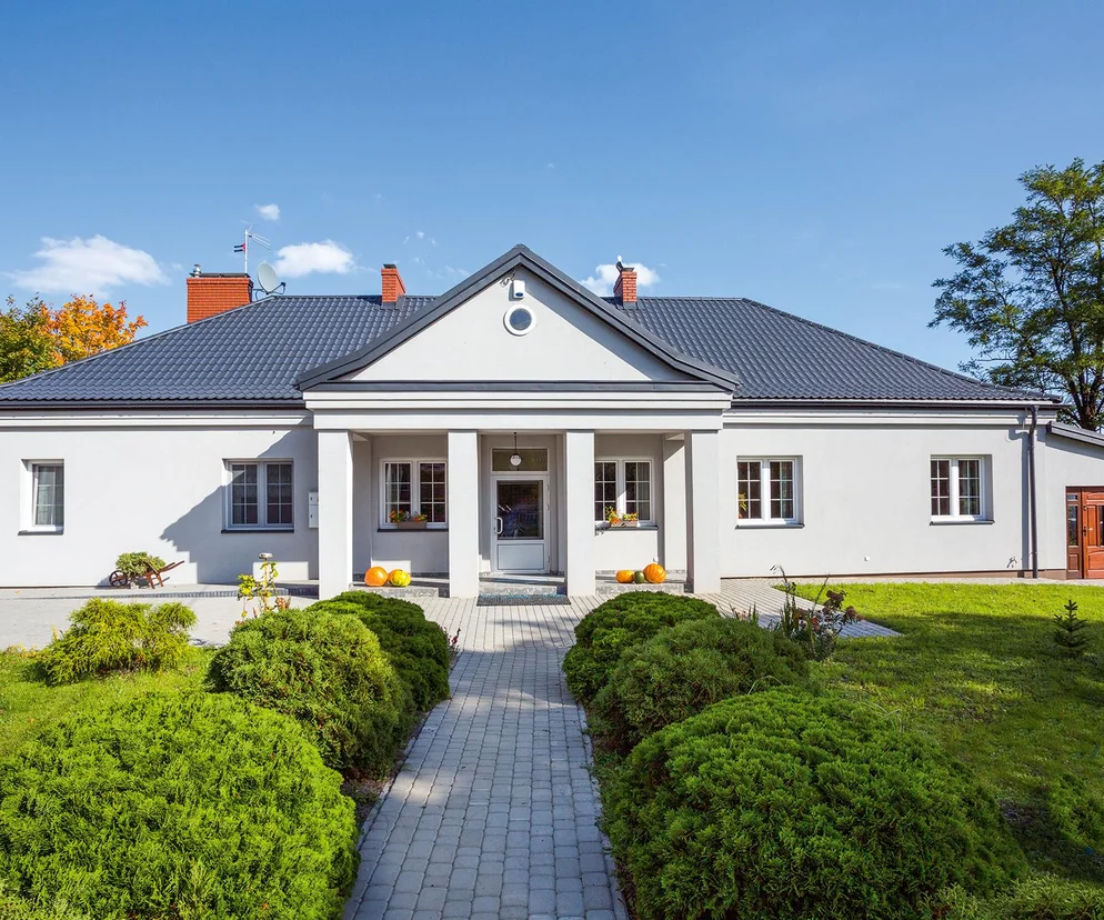

Stara, zbudowana w 1959 roku wiejska szkoła, zamiast popaść w kompletną ruinę, zyskała drugie życie jako elegancka rezydencja w stylu dworkowym. Choć jej stan techniczny po latach zaniedbań przerażał - od grzyba na ścianach i łuszczącej się lamperii, po lód, który rozsadził instalację grzewczą - nowi właściciele dostrzegli w niej potencjał szlacheckiego dworku. Dzięki ogromnej determinacji, gruntownej termomodernizacji i sprytnym rozwiązaniom architektonicznym, trzy dawne klasy lekcyjne zamieniły się w komfortowe pokoje, a zniszczony budynek stał się wymarzonym domem z duszą.
Dach przeciekał, belki więźby zbutwiały, na ścianach pojawił się grzyb, a farba olejna z lamperii łuszczyła się płatami. Lód rozsadził instalację grzewczą, zawilgocony parkiet napęczniał i pofalował, spaczonych drzwi nie można było otworzyć. Budynek starej wiejskiej szkoły był w opłakanym stanie.

– Dopiero po podpisaniu umowy zdaliśmy sobie sprawę, co właściwie kupujemy – żartuje pani Gertruda, właścicielka budynku. Pierwszy plan zakładał rozbicie remontu starej szkoły na kilka etapów i samodzielną pracę prowadzoną nawet przez 5 lat. Inwestorzy szybko jednak uznali, że to rozwiązanie mało efektywne, a lepszym wyjściem jest doprowadzenie budynku do użytku w ciągu najwyżej dwóch sezonów. Prace zaczęły się w październiku, a w lipcu kolejnego roku malowano już wnętrza.
Dom miał służyć jednej rodzinie, więc obie części budynku trzeba było połączyć. Inwestorom zależało też na termomodernizacji i poprawie komfortu. Pierwszy zarys nowego układu inwestor, pan Marek narysował z wnuczką Kaliną. Prace projektowe i obliczenia powierzono zaprzyjaźnionemu architektowi Michałowi Maniście.
Zachowany został plan szkoły, w trzech klasach zmienił się tylko wystrój. Gospodarze mają więc do dyspozycji trzy duże, prostokątne pomieszczenia. Jedno z nich służy obecnie jako pokój do zabaw, w drugim ustawiony został duży stół konferencyjny. Nietypowy łącznik między dawnym mieszkaniem a szkołą stanowi przechodnia łazienka.
Generalny remont po kolei
Najpilniejsze okazało się osuszenie terenu. W niektórych miejscach na działce wody podskórne zaczynały się na głębokości zaledwie 30 cm. Nowy drenaż odprowadza wodę do rowu melioracyjnego wzdłuż granicy posesji. Wykonano nowe izolacje przeciwwilgociowe, zabezpieczono fundamenty.
Równie ważnym zadaniem było osłonięcie budynku nowym dachem jeszcze przed nadchodzącą zimą. Zatrudniona przez inwestorów ekipa zdjęła z połaci połamany eternit, wykonała izolację i pokryła dach blachodachówką. Większa część więźby wymagała tylko drobnej konserwacji, ale cztery zbutwiałe krokwie trzeba było wymienić. Ze stropu usunięto polepę, czyli grubą warstwę gliny zmieszanej z sieczką. Jej miejsce zajęła nowa izolacja i betonowa wylewka grubości 8 cm.
Grube ceglane ściany pod tynkiem były w dobrym stanie. Do budowy wykorzystano materiał rozbiórkowy – cegły pełne wypalone jeszcze przed II wojną światową. Ten sam materiał użyty był w stropach Kleina nad wszystkimi pomieszczeniami.
Zimę gospodarze wykorzystali też na zakup materiałów budowlanych oraz wybór nowej stolarki. Obie części budynku połączono, wybijając nowe otwory drzwiowe. Wykonano nowe instalacje – wodną i elektryczną.
Zobacz, jak szkołę zmieniono w dom. Zdjęcia PRZED i PO
Termomodernizacja przede wszystkim
Okna, które zastali nowi właściciele budynku, miały wprawdzie ledwie kilka lat, ale były niskiej jakości, nieszczelne i zniszczone. Trzeba było je wymienić. Najważniejszą zmianą było zmniejszenie liczby otworów okiennych we frontowej elewacji z 8 do 6. Zdaniem gospodarzy dom nie wymaga tak dobrego doświetlenia jak szkoła.
Ocieplono wszystkie przegrody wokół strefy, którą się ogrzewa. Na elewacjach ułożono grafitowy styropian grubości 10 cm. Trzeba było usunąć stare podłogi, bo pod warstwą linoleum była tylko pięciocentymetrowa betonowa wylewka, a pod nią ubity piasek. Pod nowymi podłogami jest ułożony twardy styropian grubości 15 cm. Zamiast polepy na stropie jest dwudziestocentymetrowa warstwa styropianu.
