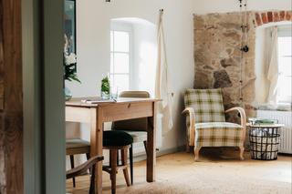

Dom nie zrobił wielkiego wrażenia na samym początku, ale przyszykował niespodzianki, które utwierdziły państwa Martę i Filipa w słuszności decyzji zakupu. – Można powiedzieć, że na początku remontu odkuliśmy historię tego budynku – uśmiecha się pan Filip. – Jedną z pierwszych rzeczy było skucie tynków. Zrobiliśmy to sami, bo był na to czas. Robota straszna, ale z każdym uderzeniem dłuta otwieraliśmy coraz szerzej oczy ze zdziwienia. Gruba warstwa tynku kryła niesamowite kamienne mury z piaskowca, gdzieniegdzie uzupełnione cegłą. Uwidoczniły historię domu, który ma pewnie z 300 lat. Ściany nie powstawały w jednym czasie, co widać w układzie warstw. Wznoszono je etapami, zastępując pierwotną konstrukcję przysłupową. Nasz dom był kiedyś przysłupowym domem z drewna, jak dawniej większość w Kleczy i jej okolicach. Prawdopodobnie podczas remontów wymieniano kolejno elementy drewniane, zastępując je kamieniem, a cegłą obrabiano otwory okienne. Wewnątrz domu zachowała się część ścian ryglowych, które prawdopodobnie pochodzą z pierwotnej konstrukcji – mówi pan Filip.

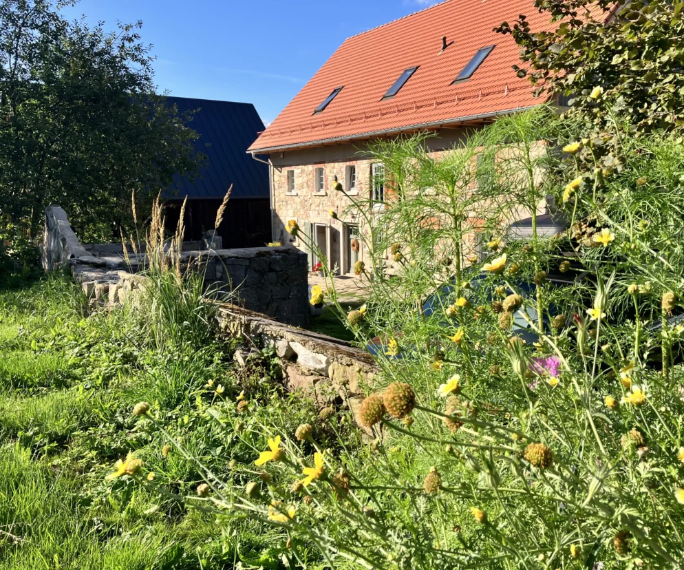

Dach trzeba wysunąć

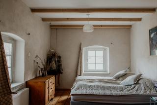

Poddasze nie było w tym domu użytkowe, a dodatkowo konstrukcja dachu powodowała, że było niskie. Adaptacja miejsca pod dachem na cele mieszkalne wymagała podniesienia dachu, na co trzeba oczywiście pozwolenia. Nowy dach ma oczywiście nową konstrukcję, a przy okazji w starej więźbie na jednej z belek odkryta została napisana ołówkiem sygnatura cieśli z datą 1846. Dach z reguły wieńczy budowę lub remont, więc obecna kamienna konstrukcja domu musiała powstać wcześniej. Belka została zinwentaryzowana i zachowana, ale na nieszczęście użyta została przez jedną z kolejnych ekip do wzmocnienia konstrukcji stodoły, w dodatku inskrypcją do wewnątrz. Pan Filip nie chciał już jej demontować, ale ma ten element dokładnie obfotografowany.
Dom Eweliny i Darka pod Dębicą
Przy okazji budowy nowej konstrukcji dachu nowi gospodarze postanowili, że dach będzie wyglądał, tak jak w przeszłości. Wymagało to większego wysunięcia jego połaci w stosunku do ścian szczytowych. – Jako anegdotę mogę powiedzieć, że jeździliśmy z żoną po okolicy i prosiliśmy właścicieli starych domów podobnych do naszego, żeby pozwolili nam wejść i zmierzyć szerokość wysunięcia okapu nad szczytem. Zebraliśmy sporą dokumentację, z której wynikało, że maksymalna szerokość to 1.2 m, ale wydawało nam się to za dużo. Zdecydowaliśmy się na 0,9 m i wyszło naprawdę dobrze – uśmiecha się pan Filip.

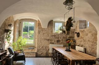

Podziemna historia
– O tym, że zagroda istnieje tutaj od kilkuset lat, świadczą też elementy odkryte przez nas w czasie obniżania podłogi w jadalni. To jedyne takie pomieszczenie, do którego z poziomu podwórka i domu schodzi się po kilku stopniach. Musieliśmy spełnić wymóg wysokości, jaki muszą spełniać takie pomieszczenia. Powinno być 3,5 m, ale my wystąpiliśmy do Sanepidu we Wrocławiu o zmniejszenie wymiaru do 3 m, ze względu na zabytkowy charakter naszego budynku. Udało się, ale musieliśmy wkopać się dość głęboko poniżej obecnych fundamentów. Po wybraniu ziemi i kamieni odkryliśmy konstrukcję, która mogła być częścią bardzo starej budowli, być może jeszcze starszej niż dom przysłupowy – mówi pan Filip.
