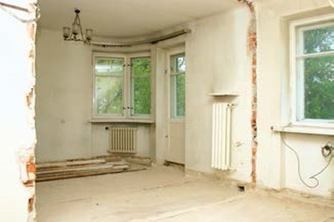

Autor: Andrzej Szandomirski Wykuwanie bruzd na nowe podciągi, wyburzanie ścian, przenoszenie grzejników lub całych pionów instalacyjnych to często niezbędne prace, by połączyć mniejsze pomieszczenia w funkcjonalne i nowoczesne wnętrze

Wyburzanie ścian działowych
Stosunkowo łatwo ją usunąć – w części bądź nawet w całości. Typowe są dwa przypadki:
  1. ściana murowana z cegły bądź bloczków stojąca bezpośrednio na własnym fundamencie (jeśli to parter domu niepodpiwniczonego) lub na stropie;
  2. lekka ściana szkieletowa poszyta płytami gipsowo-kartonowymi przykręconymi do drewnianych albo metalowych słupków, najczęściej postawiona na szlichcie.
Wyburzanie ściany zawsze rozpoczyna się od góry planowanego otworu. Najpierw wykuwa się elementy pod stropem albo nadprożem, a następnie, precyzyjnie uderzając młotem, wyłamuje się sąsiednie cegły lub bloczki. Jeśli robimy to cierpliwie, tak by pękały spoiny, to można odzyskiwać elementy, z których jest wymurowana ściana, i ograniczyć zapylenie mieszkania. Trzeba uważać, aby fragmenty, których nie chcesz usuwać, nie przewróciły się podczas demontażu.
Działówka, która podpiera strop
W starych domach bywa tak, że chociaż ściana miała tylko dzielić pomieszczenia, w rzeczywistości podpiera jakieś partie stropu i ścianę położoną wyżej. W takim przypadku rozbiórka ściany działowej spowoduje zmniejszenie obciążenia stropu pod nią lub odjęcie podparcia stropu nad przebudowywanym pomieszczeniem. W konsekwencji po rozbiórce mogą się pojawić spękania ścian. Odciążony strop (dzięki rozebraniu ściany i często także przy okazji usunięcia warstw posadzki) zaczyna się bowiem odprężać, więc zmniejsza się jego ugięcie. Ruch ku górze sprawia, że ściany działowe położone poniżej przebudowywanego pomieszczenia odspajają się od sufitu. Takie spękania są najczęściej niegroźne, ale mogą mieć szerokość kilku czy nawet kilkunastu milimetrów. Uszkodzenia naprawia się dopiero na zakończenie robót.
