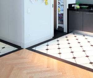

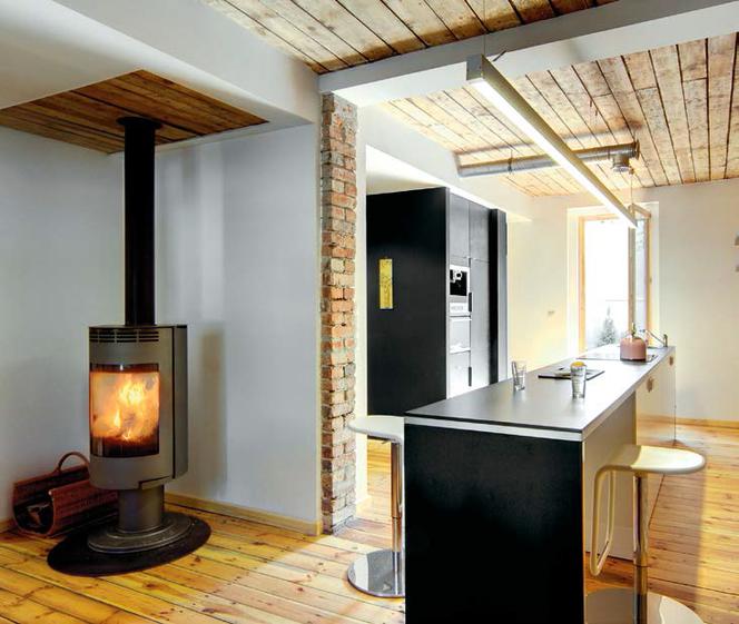

Wyburzenie niecałkowite

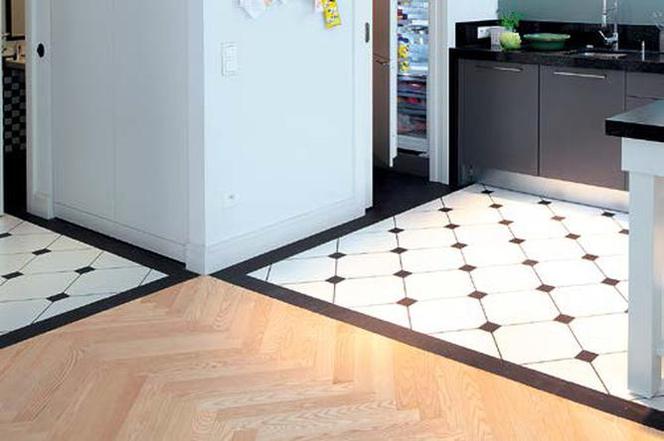

Wiele ścian działowych można usunąć tak, że we wnętrzach nie ma po nich śladu. Jednak czasem warto zostawić fragment działówki lub wstawić go w innym miejscu, aby swobodnie doprowadzić niezbędne instalacje – elektryczną, wodną i kanalizacyjną
Autor: Piotr Mastalerz

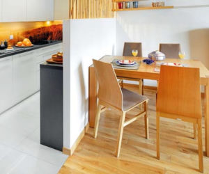

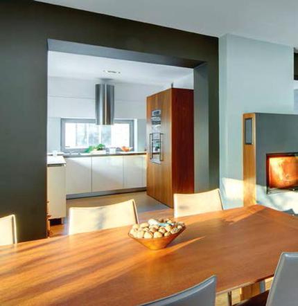

Podciąg zamiast ściany

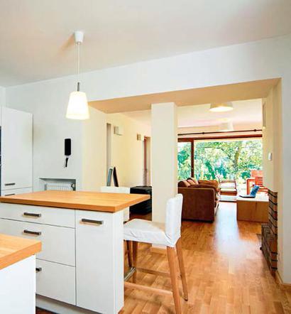

Wewnętrzną ścianę konstrukcyjną też można wyburzyć, ale trzeba zastąpić ją podciągiem – elementem konstrukcyjnym, na którym oprze się strop. Im większy otwór, tym solidniejszy musi być podciąg. Czasem konieczna jest dodatkowa podpora – filar lub słup

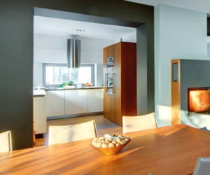

Z jednakową posadzką

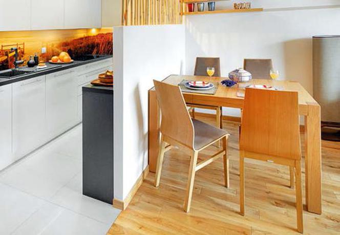

Pozostawienie fragmentu ściany dzielącej wnętrza ułatwia aranżację otwartej kuchni. W optycznym połączeniu pomieszczeń pomaga wykończenie podłogi tym samym materiałem. Jedynie w wąskim pasie wzdłuż szafek stojących ułożono łatwą w utrzymaniu posadzkę ceramiczną

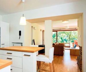

Pomieszczenia w amfiladzie
Można też połączyć kilka małych pomieszczeń, usuwając ściany działowe i długie odcinki ścian konstrukcyjnych. W zintegrowaniu przenikających się przestrzeni pomaga jednolita podłoga. Aby utrzymać komfort termiczny, należy przeprojektować instalację grzewczą

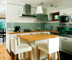

Z przerobionym pionem wentylacyjnym

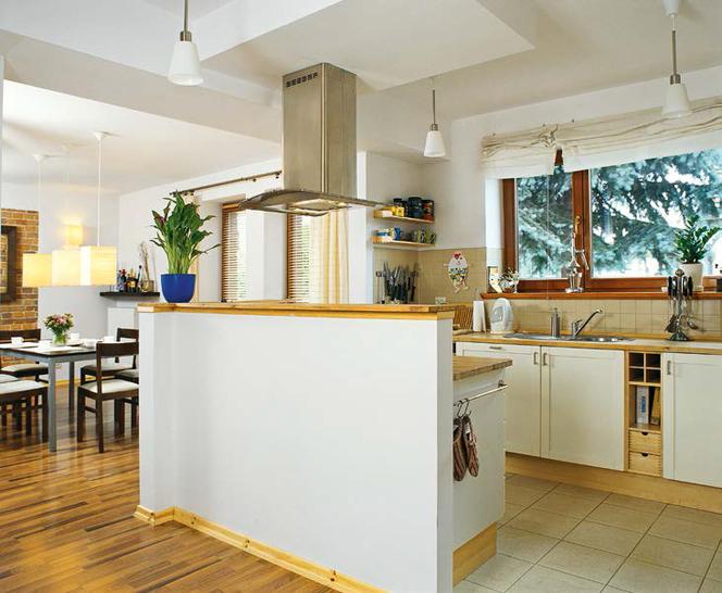

Jeśli w ścianie był poprowadzony przewód wentylacyjny, który nadal jest niezbędny (do podłączenia okapu kuchennego), podciąg trzeba zrobić około 30 cm poniżej stropu. Będzie on także oparciem dla pionu wentylacyjnego. W zamaskowaniu różnicy wysokości posadzek w łączonych pomieszczeniach pomoże usytuowanie tam wyspy kuchennej lub niewysokiej ścianki parawanowej

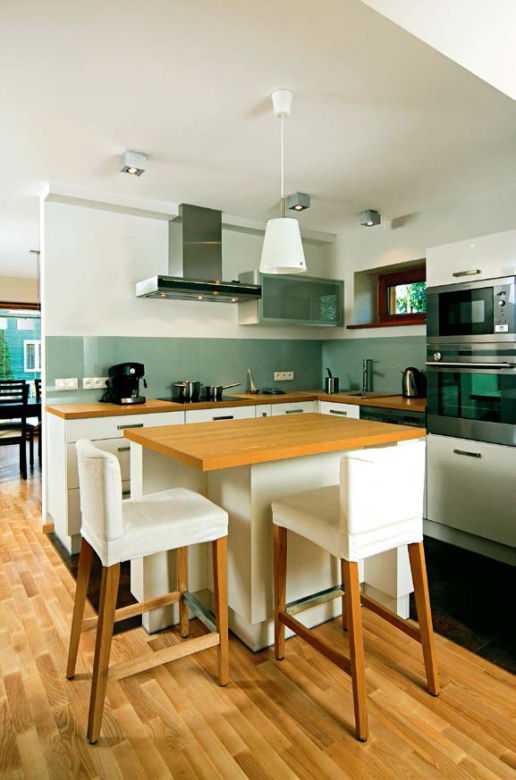

Choć stół nie stoi w bliskim sąsiedztwie kuchni, czytelnie się z nią łączy dzięki wykończeniu obu stref tym samym materiałem posadzkowym

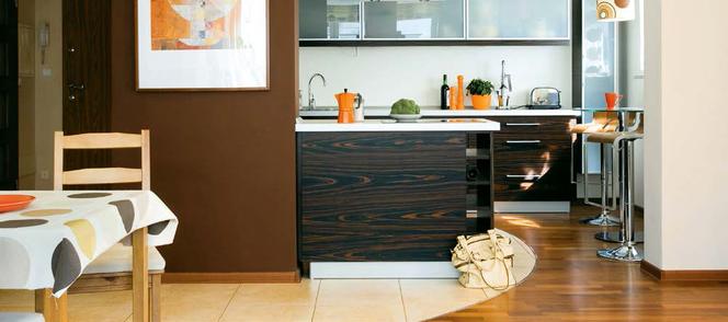

Kontrastowe kolory i materiały posadzek bardzo wyraźnie wyznaczają w otwartej przestrzeni granicę między salonem, kuchnią i strefą komunikacyjną

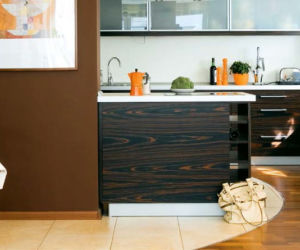

Za ścianka parawanową
Naturalną granicę między posadzkami kuchni i pokoju wytyczyła linia ustawienia ścianki parawanowej
