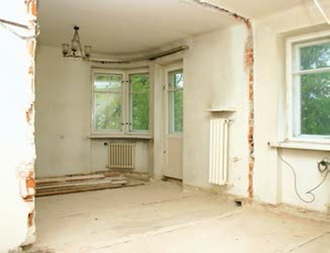

Wykuwanie bruzd na nowe podciągi, wyburzanie ścian, przenoszenie grzejników lub całych pionów instalacyjnych to często niezbędne prace, by połączyć mniejsze pomieszczenia w funkcjonalne i nowoczesne wnętrze

Podciąg zamiast ściany
Wewnętrzną ścianę konstrukcyjną też można wyburzyć, ale trzeba zastąpić ją podciągiem – elementem konstrukcyjnym, na którym oprze się strop. Im większy otwór, tym solidniejszy musi być podciąg. Czasem konieczna jest dodatkowa podpora – filar lub słup

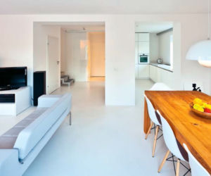

Z jednakową posadzką
Pozostawienie fragmentu ściany dzielącej wnętrza ułatwia aranżację otwartej kuchni. W optycznym połączeniu pomieszczeń pomaga wykończenie podłogi tym samym materiałem. Jedynie w wąskim pasie wzdłuż szafek stojących ułożono łatwą w utrzymaniu posadzkę ceramiczną

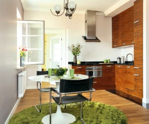

Z przerobionym pionem wentylacyjnym
Jeśli w ścianie był poprowadzony przewód wentylacyjny, który nadal jest niezbędny (do podłączenia okapu kuchennego), podciąg trzeba zrobić około 30 cm poniżej stropu. Będzie on także oparciem dla pionu wentylacyjnego. W zamaskowaniu różnicy wysokości posadzek w łączonych pomieszczeniach pomoże usytuowanie tam wyspy kuchennej lub niewysokiej ścianki parawanowej
