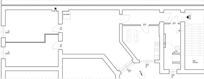

Z ciemnego, zaniedbanego mieszkania w starej kamienicy inwestorzy chcieli stworzyć pełne światła, przyjazne wnętrze. Najsłabszym punktem mieszkania był pokój dzienny z oknem umieszczonym w głębokiej wnęce ustawionej pod skosem. Brakowało w nim również jednej sypialni. Zdecydowano się na generalny remont mieszkania. Po przebudowie miały się w nim znaleźć: duży salon z przestrzenią magazynową na dość sporą liczbę książek połączony z kuchnią oraz 3 sypialnie, łazienka i garderoba w korytarzu.

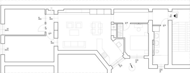

Poprawienie proporcji i rozplanowanie pomieszczeń
Podczas generalnego remontu mieszkania przede wszystkim trzeba było poprawić proporcje i rozplanowanie pomieszczeń. Aby znaleźć miejsce na sypialnię, kuchnię przeniesiono do wnęki połączonej z salonem. Ponieważ nie jest ona zbyt wielka i zabudowa kuchenna zmniejszyłaby i tak słabe doświetlenie salonu, postanowiono fragment zabudowy umieścić w częściowo wyburzonej ścianie między nią a nową sypialnią.
Kamienica rozjaśniona RR17
Autor: Archiwum serwisu Plan mieszkania przed przebudową. Są w nim dwie sypialnie, salon z wnęką okienną, kuchnia, łazienka i korytarz
Autor: Archiwum serwisu Po remoncie kuchnia znalazła się we wnęce, a część zabudowy umieszczono w ścianie

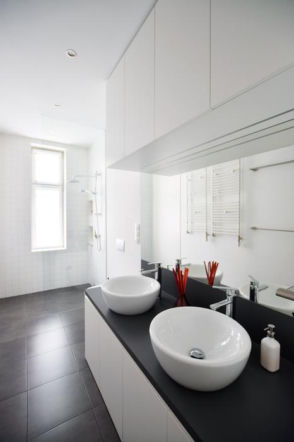

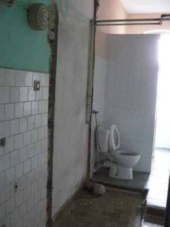

Duża, jasna łazienka
Przed łazienką było wydzielone pomieszczenie gospodarcze z piecykiem. W łazience znajdowały się dwie ścianki wydzielające kabinę prysznicową, które zasłaniały okno i sprawiały, że dalsza część łazienki była dość ciemna. Po połączeniu obu pomieszczeń i wyburzeniu ścianek powstała wypełniona światłem duża łazienka. Prysznic umieszczono pod oknem. Jest to otwarta przestrzeń z wyprofilowaną ze spadkiem posadzką z odpływem liniowym. Przy drzwiach jest zabudowa z dwiema umywalkami.
Autor: Archiwum serwisu W nowej łazience znalazło się miejsce na dwie umywalki, sedes i przestronny prysznic
Autor: Archiwum serwisu Niefunkcjonalna, mała i ciemna łazienka to już przeszłość. Teraz została powiększona o pomieszczenie gospodarcze
