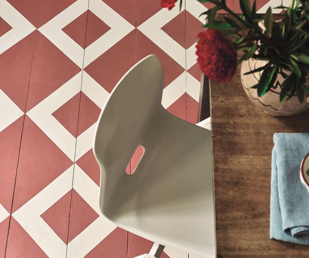

Malowanie podłogi
Autor: ANNIE SLOAN/ Materiały prasowe
Wymiana posadzki to bardzo kłopotliwa sprawa wprowadzająca do domu dużo bałaganu i jest kosztowna. Przy okazji kurzy się i brudzi. Jeśli posadzka z płytek albo paneli dobrze się trzyma podłoża, tylko po prostu nam się opatrzyła albo chcemy zmienić wystrój wnętrza, można ją przemalować. Nowoczesne farby są bardzo skuteczne – przyczepne, kryjące i trwałe. Wybierając te przeznaczone do malowania podłóg z różnych materiałów, możemy odnowić posadzki.

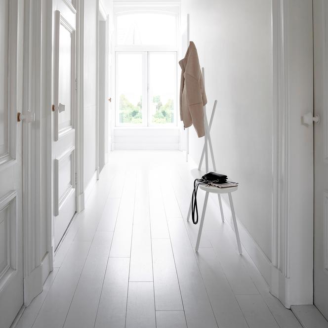

Autor: Dulux/ Materiały prasowe Posadzka z paneli przed malowaniem
Malowanie płytek i paneli podłogowych

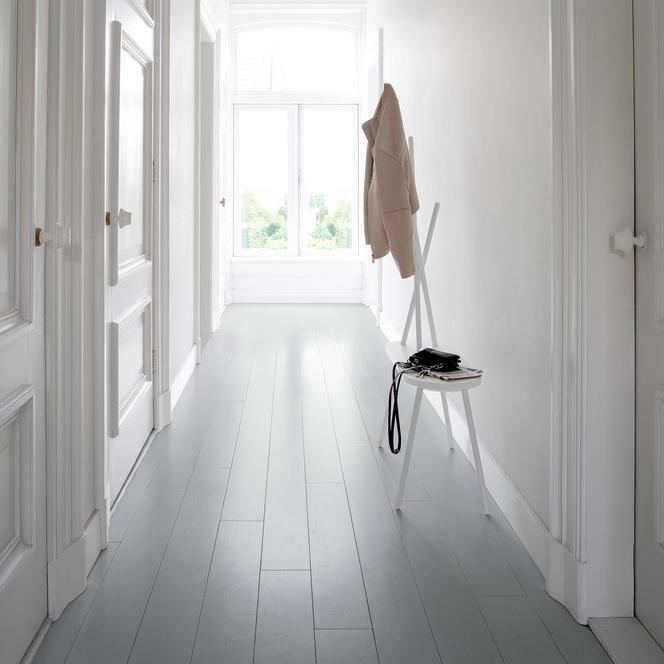

Autor: Dulux/ Materiały prasowe Ta sama posadzka z paneli pomalowana w modnym szarym kolorze
