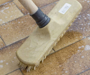

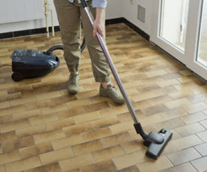

Najpierw dokładnie wyszoruj podłogę, szczególnie fugi, spłucz zostaw do wyschnięcia
Autor: V33/ Materiały prasowe

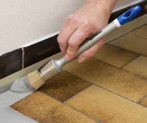

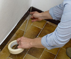

Zabezpiecz krawędzie malowanej powierzchni, oklejając je taśmą malarską

Malowanie najlepiej zacząć od pokrycia farbą krawędzi

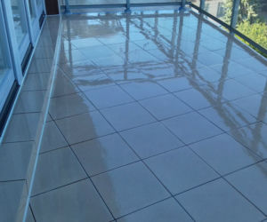

Płytki ceramiczne na balkonie pokryte lakierem Neodur FT Clear
