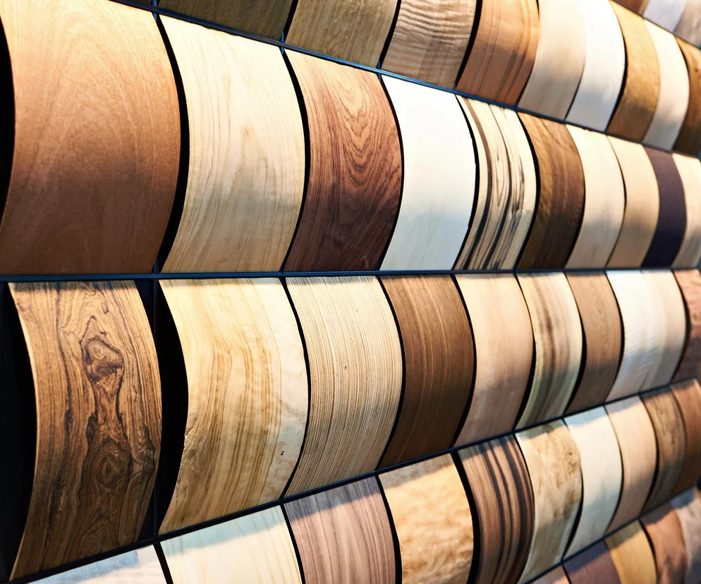

Co to jest fornir?
Fornir to cienka warstwa drewna pozyskiwana z drzew dobrego gatunku. Wycina się ją specjalnymi maszynami z obracających się pniaków. Arkusze forniru mają przeważnie powierzchnię 1,6-1,8 m2, a ich grubość mieści się w przedziale 0,6-3 mm. Wszystko jednak zależy od gatunku drewna.
Fornir naturalny
Fornir naturalny jest skrawany z jednego bala. Charakteryzuje się dość dużą elastycznością oraz brakiem wad mogących psuć wygląd (sęki, przebarwienia). Arkusze naturalnego forniru są często podklejane flizeliną, aby zwiększyć ich odporność na przełamanie lub rozerwanie.
Fornir modyfikowany
Obecnie coraz popularniejszy jest fornir modyfikowany. Jego produkcja wygląda inaczej. Płaty forniru najpierw się selekcjonuje pod kątem jakości i wyglądu, później barwi, a w dalszej kolejności skleja w bloki i prasuje pod ciśnieniem.
Z bloków wycina się poprzecznie cienkie płaty, których arkusze mają podobne wymiary jak arkusze naturalnego forniru. Niestety rysunek takiej okleiny jest dość charakterystyczny, bo składa się z mniej lub bardziej regularnych, równoległych linii, co nie wszystkim może przypaść do gustu.
Majsterkowiczów zainteresuje informacja, że można kupić sam fornir, by okleić nim wytypowane powierzchnie ścian czy meble. Z uwagi na możliwość wyginania polecany jest szczególnie do wykańczania powierzchni zaoblonych.
Fornir modyfikowany z najpopularniejszych gatunków drewna jest tańszy niż naturalny, ale nowy, modny wzór z rzadkich gatunków egzotycznych może kosztować znacznie więcej.
