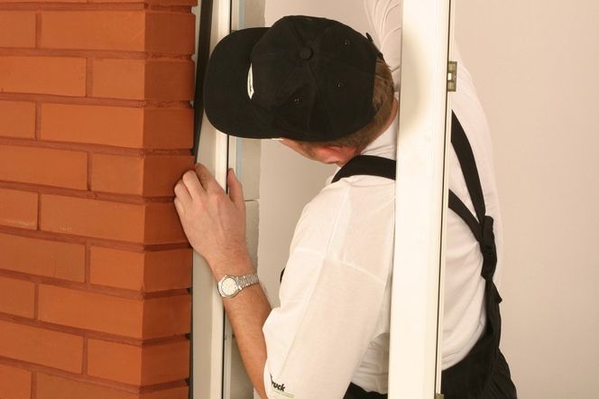

Autor: Mariusz Bykowski Sposoby uszczelniania okien
Połączenie ościeżnic z murem musi być tak wykonane, żeby nie było szczelin, przez które uciekałoby ciepło z wnętrza domu. Uszczelnienie powinno też stanowić trwałą barierę dla wody deszczowej oraz izolować akustycznie, czyli nie dopuszczać, by hałas z zewnątrz zakłócał spokój domowników. Kupując okna lub drzwi, najczęściej nie dostajemy żadnych środków mocujących i uszczelniających. Rzadko też możemy liczyć na fachową poradę sprzedawcy dotyczącą właściwego doboru tych materiałów i uszczelniania okien. O tym, czym oraz jak uszczelniać połączenia ościeżnicy z murem, powinni wiedzieć fachowcy z ekip montażowych. Jeśli nie zlecamy montażu okna firmie wykonawczej, o wszystko będziemy musieli zatroszczyć się sami.
