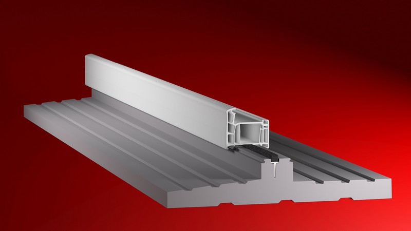

Profile podokienne lub drzwiowe - tzw. ciepły parapet, profile podokienne i drzwiowe to elementy produkowane z polistyrenu ekstrudowanego XPS. Profile te stanowią doskonałe podparcie na całej szerokości montowanego elementu, zapewniają więc doskonałe przeniesienie ciężaru stolarki na konstrukcję muru. Dodatkowo elementy łączące profil z ramą okna, poprzez ich odpowiednie wyprofilowanie oraz zastosowanie elementów doszczelniających połączenie, zapobiegają powstawaniu często spotykanych przewiewów w dolnej strefie montowanych okien. Profile w swojej podstawowej wersji ułatwiają również montaż parapetów zarówno zewnętrznych, jak i wewnętrznych. Profile podokienne powinny być wykonywane, zgodnie z opinią ITB, z materiałów klasy reakcji na ogień co najmniej E. Nie są one trwale odporne na promienie UV i należy je zabezpieczyć przed działaniem promieni słonecznych.

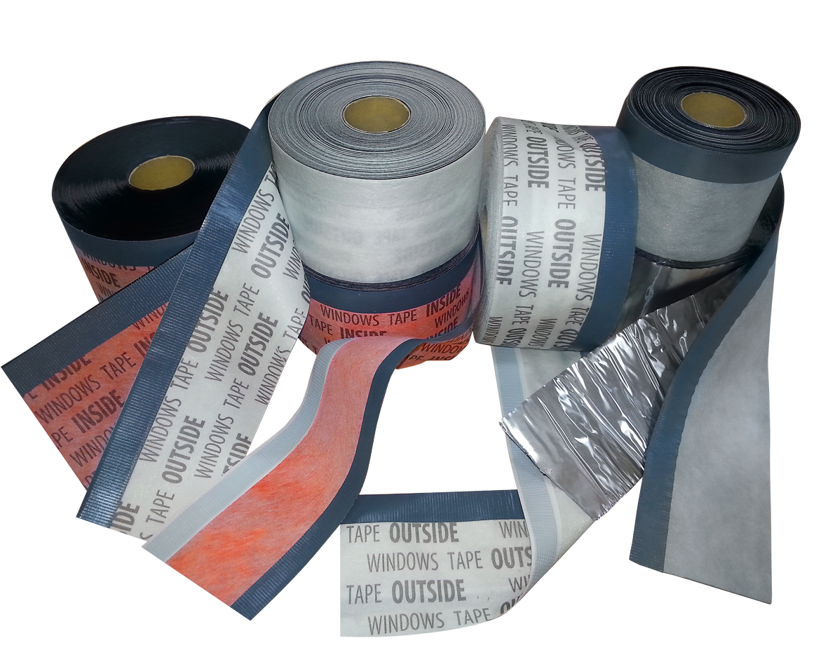

Taśmy montażowe - są obecnie najpopularniejszym materiałem zapewniającym odpowiednią szczelność połączenia. Stosuje się taśmy paroprzepuszczalne i paroszczelne. Uszczelnienie wewnętrzne charakteryzuje się wysokim współczynnikiem Sd, czyli niską paroprzepuszczalnością natomiast zewnętrzne niskim współczynnikiem Sd oraz wysoką szczelność na przenikanie wody oraz powietrza. Taki układ zapewnia odpowiedni przepływ wilgoci i jej odprowadzenie na zewnątrz budynku. Należy pamiętać, że folie zewnętrzne nie są trwale UV odporne i wymagają zabezpieczenia w przypadku odroczenia procesu docieplenia i wykonania elewacji budynku. Standardowa odporność folii zewnętrznych to 3 miesiące, dostępne są również folie o podwyższonej odporności nawet do 12 miesięcy.
Taśmy montażowe

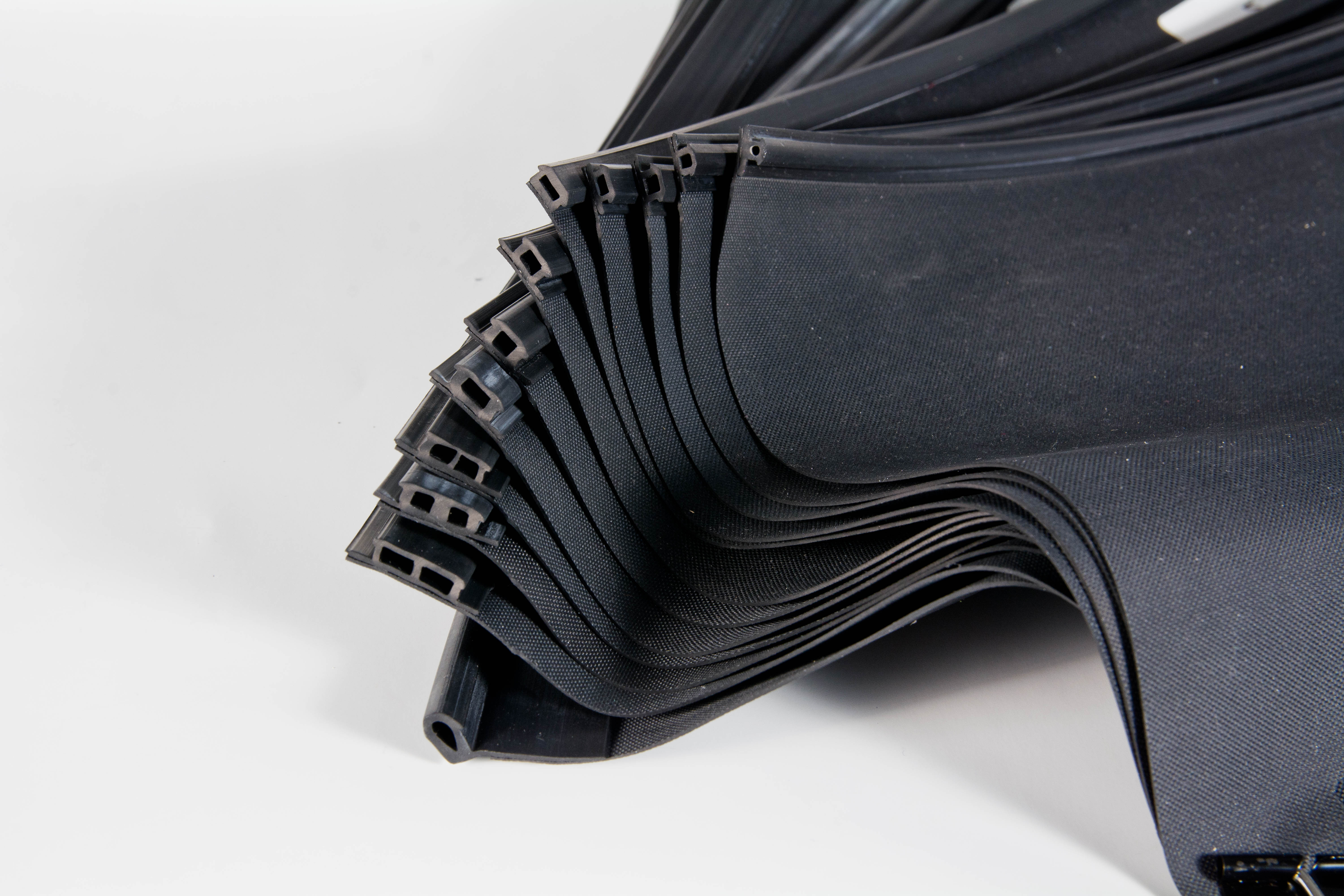

Folie EPDM – dzielą się na zewnętrzne paroprzepuszczalne oraz wewnętrzne paroszczelne. Membrany EPDM mają wysoką odporność na szkodliwe działanie warunków atmosferycznych, w tym promieniowania UV dlatego wyśmienicie nadaje się do uszczelnienia połączeń w stolarce aluminiowej oraz PCV. Są one nie zastąpionym elementem montażu w budownictwie metalowym przy uszczelnianiu systemu fasadowego – wentylowanego. Fasadach wentylowanych. Duża popularnością cieszy się folia EPDM z uszczelką systemową – klipsem, który zapewnia szczelne połączenie membrany EPDM z ramą okienno–drzwiową. Takie połączenie gwarantuje idealne zabezpieczenie montażu stolarki otworowej przed penetracją wody i wiatru.

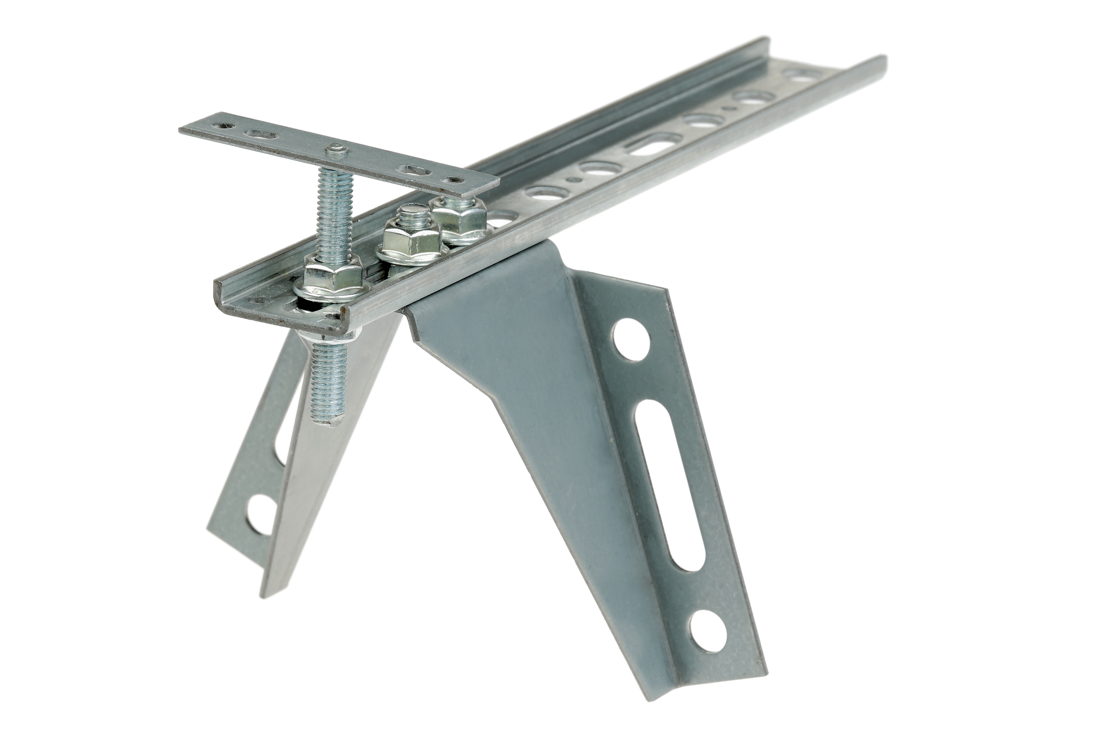

Konsole montażowe - zastosowanie ich umożliwia montaż okien czy drzwi w warstwie izolacji. Montaż przeprowadzony w ten sposób minimalizuje mostki termiczne wokół okna lub drzwi, co jest szczególnie ważne w przypadku stolarki w budynkach energooszczędnych i pasywnych. Konsole montażowe to metalowe profile, które przykręca się do ściany wokół otworu okiennego lub drzwiowego. Można je montować wewnątrz otworu jako konsole płaskie, a także na licu ściany jako konsole kątowe. Konsole zapewniają doskonały montaż mechaniczny i co za tym idzie przeniesienie sił działających na stolarkę na konstrukcję budynku. Konsole mogą być wykorzystywane do montażu stolarki wykonanej z każdego materiału. Również zakres wysunięcia okien w warstwę ocieplenia jest bardzo szeroki, możemy uzyskać wysunięcie lica okna ponad 20 cm.
Konsole montażowe
