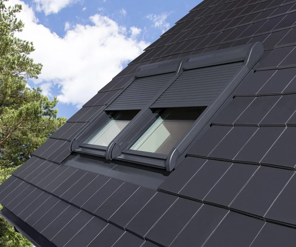

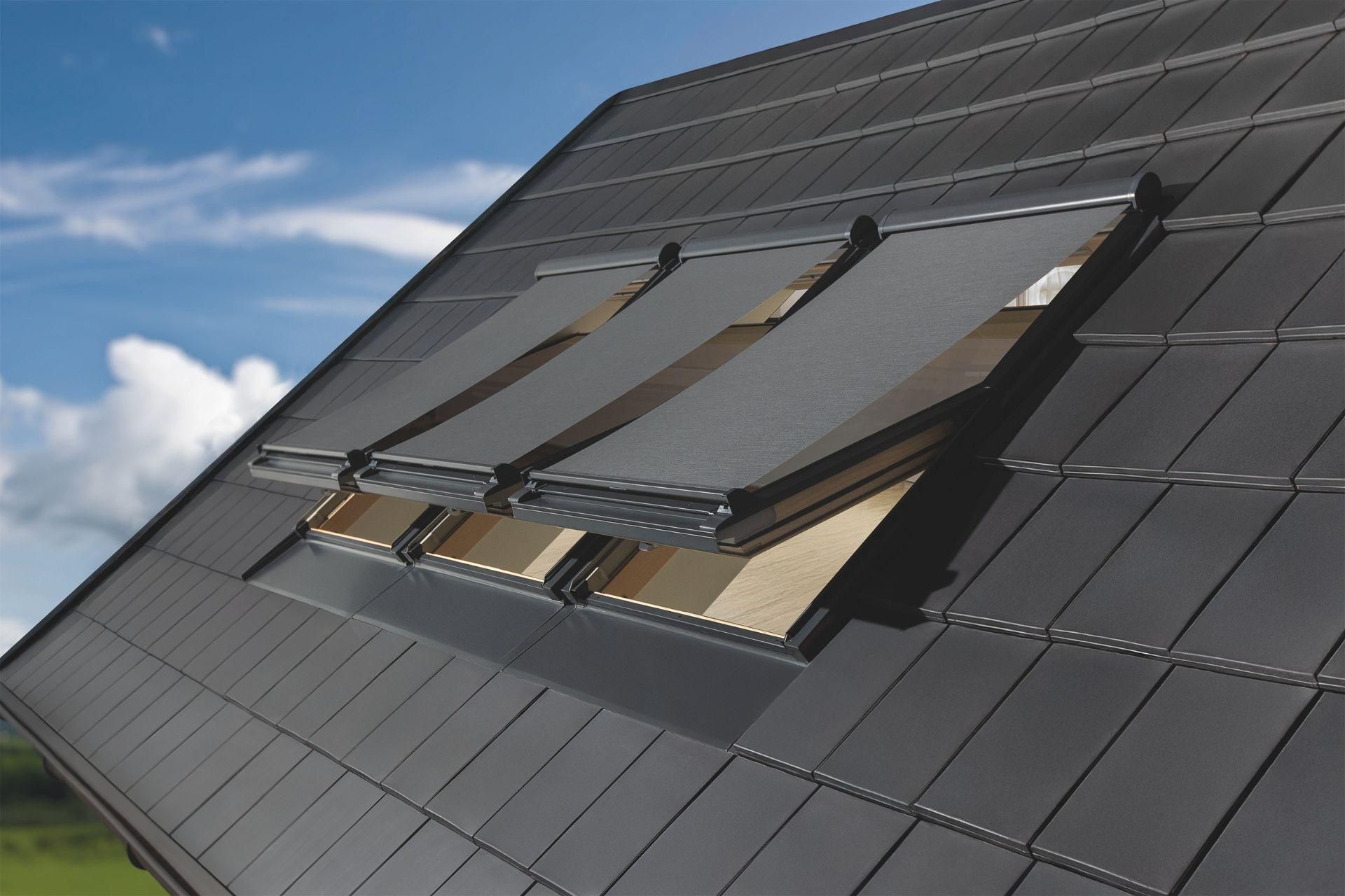

Na zewnątrz okna dachowego możemy zamontować roletę albo markizę. Rolety zewnętrzne mają pancerz zbudowany z aluminiowych lamelek , które poruszają się w prowadnicach. Gwarantują najlepszą ochronę przed nagrzewaniem, zwiększają też bezpieczeństwo antywłamaniowe i wyciszają pomieszczenia, ale jednocześnie w pozycji rozwiniętej zaciemniają wnętrze. Musi to być zatem wybór świadomy. Lżejszą wizualnie i tańszą alternatywą są markizy zewnętrzne z materiału o strukturze drobnej siateczki. Umożliwiają one zachowanie kontaktu wzrokowego z otoczeniem, a wciąż zapewniają przenikanie energii słonecznej zaledwie w 4-14%. Skutecznie też chronią przed uciążliwymi refleksami słonecznymi. Markizę można zostawić rozsuniętą na oknie na całe lato, zwłaszcza, jeśli to wersja z bocznymi prowadnicami, które chronią przed poderwaniem przez wiatr.

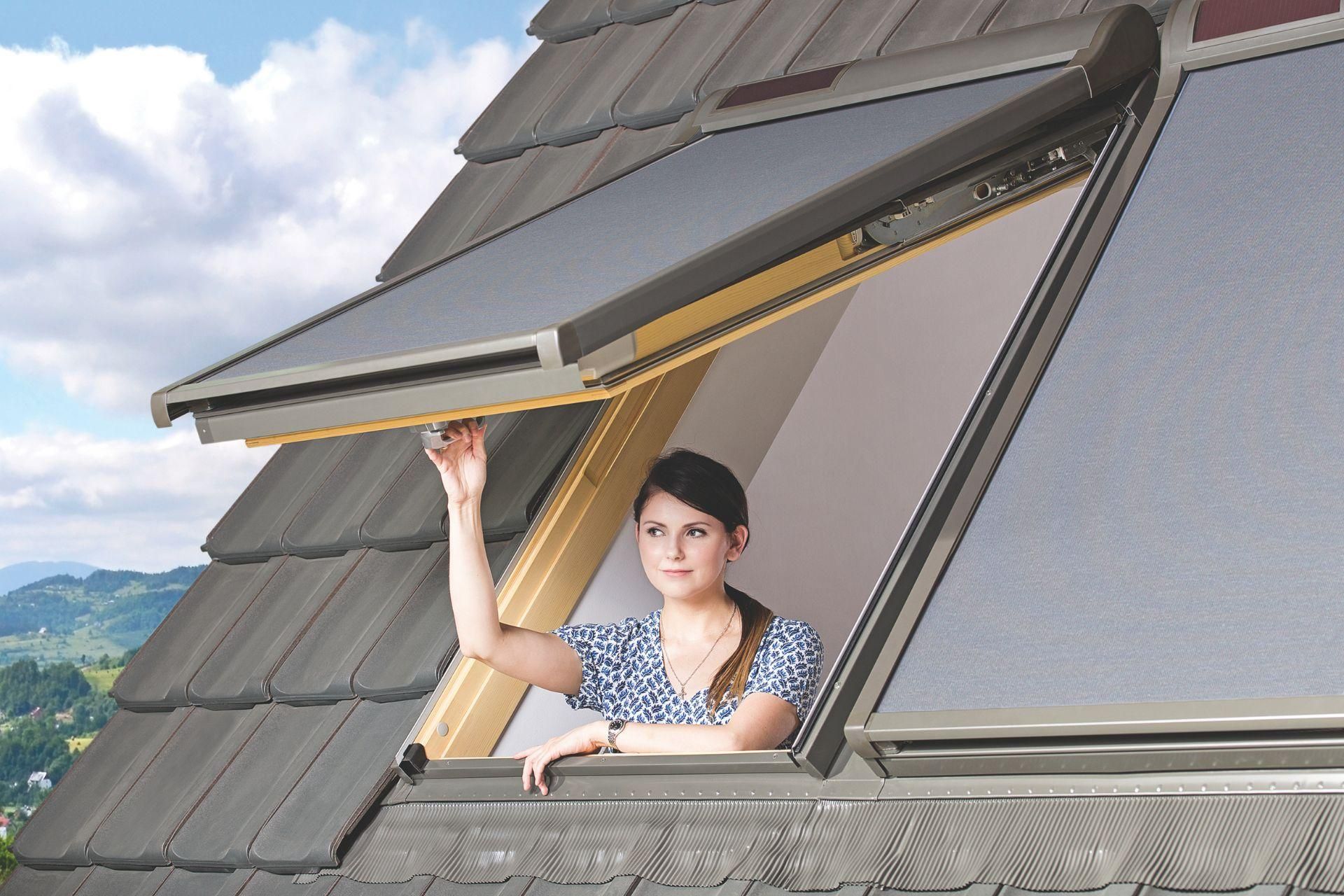

Autor: FAKRO Markiza AMZ KOMFORT sterowana ręcznie to całkowicie nowa konstrukcja zapewniająca ochronę przed upałem oraz większą stabilność podczas zmiennych warunków atmosferycznych

Markizy zewnętrzne AMZ Komfort możemy wybrać w wersji obsługiwanej ręcznie albo elektrycznie. Ręczne rozwijanie odbywa się przez wysunięcie materiału z kasety i zaczepienie w dolnej części skrzydła. Ułatwia to dołączany w komplecie, ergonomiczny drążek. Tego typu markizy nie mają prowadnic i po zwinięciu nie widać ich na oknie od strony pomieszczenia.

Rolety zewnętrzne ARZ Komfort wyposażone są w napęd elektryczny. Można je obsługiwać za pomocą pilota albo aplikacji w smartfonie, w bezprzewodowym systemie Z-Wave lub WiFi Tuya. Wszystkie rolety wymagają doprowadzenia prądu. Jeśli nie ma takiej możliwości, można zdecydować się na ARZ Komfort Z-Wave Solar, roletę wyposażoną w sterownik i akumulator ładowany zintegrowaną baterią słoneczną.

Autor: FAKRO Markizami dachowymi FAKRO można zasłonić okna na całe lato, bez potrzeby codziennego rozwijania i zwijania
