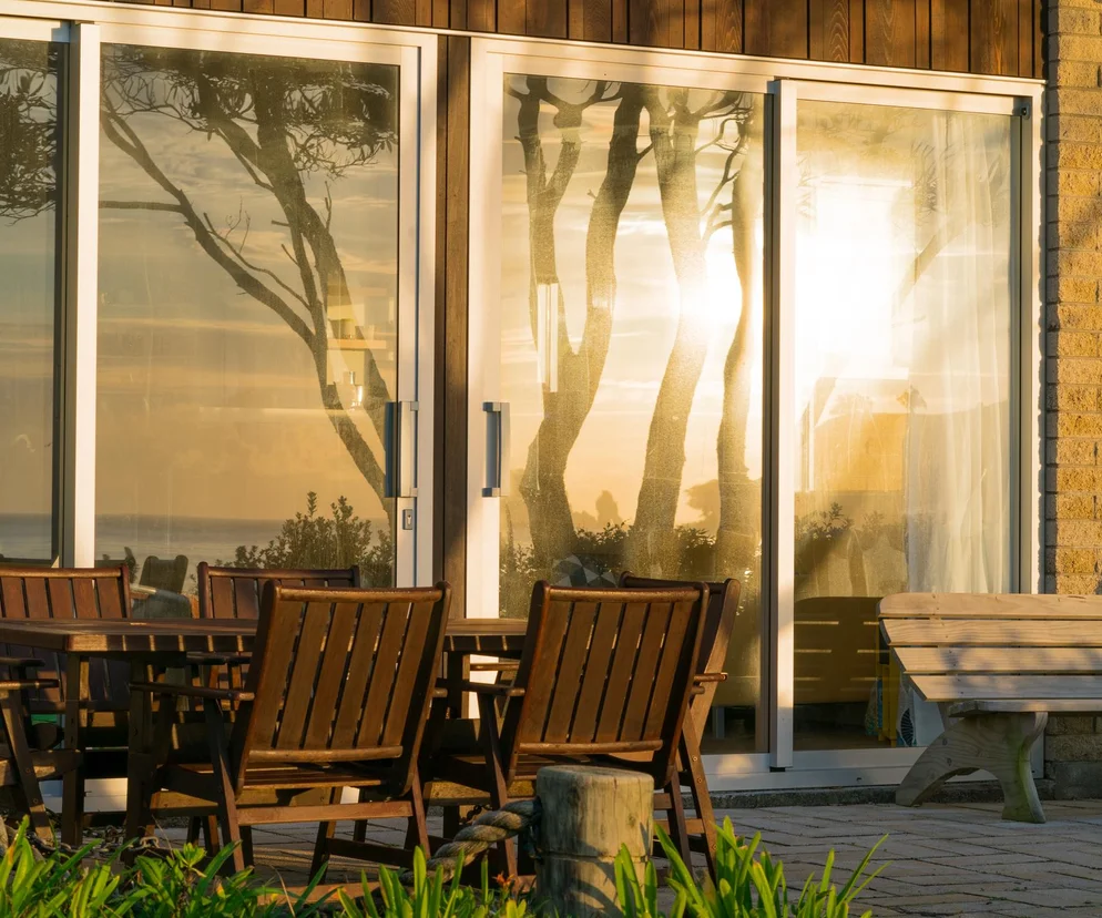

Szyby refleksyjne, nazywane też oknami przeciwsłonecznymi czy oknami lustrzanymi, to szyby pokryte specjalną, trwałą powłoką. Powoduje ona, że szkło odbija więcej promieni słonecznych niż w przypadku zwykłych szyb. Takie rozwiązanie ma szereg zalet:
  • przez okna lustrzane mniej widać wnętrze domu, zarówno w dzień, jak i w nocy, co zwiększa prywatność,
  • pomieszczenia z oknami przeciwsłonecznymi mniej nagrzewają się w dzień,
  • światło docierające do środka przez szyby refleksyjne jest słabsze i mniej jaskrawe,
  • budynek z zewnątrz prezentuje się oryginalnie i nowocześnie.
Nie znaczy to jednak, że okna przeciwsłoneczne pozbawione są minusów. Warto więc przedstawić także wady szyb refleksyjnych:
  • przepuszczają mniej światła, co jest zaletą latem, ale zimą może utrudnić doświetlenie pomieszczeń światłem naturalnym,
  • efekt lustra nie jest pełny – przez okna lustrzane nadal trochę widać wnętrze domu, zwłaszcza nocą, gdy na zewnątrz jest ciemno, a w środku pali się światło,
  • okna przeciwsłoneczne mogą oślepiać mocnymi odblaskami światła np. osoby przebywające w ogrodzie,
  • cena szyb refleksyjnych jest wyższa niż zwykłych.
