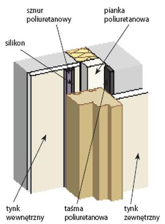

W ścianie jednowarstwowej
Sposoby uszczelniania okien

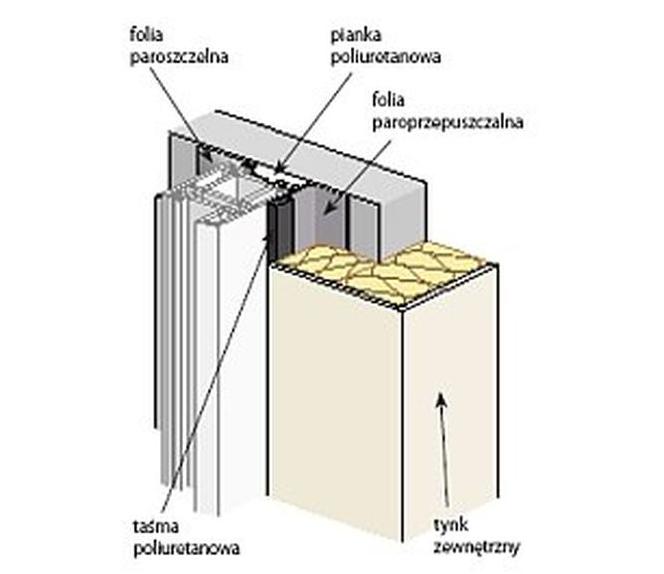

W ścianie dwuwarstwowej

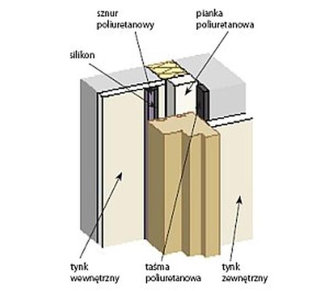

W ścianie trójwarstwowej

Folie paroprzepuszczalne przylepia się do ściany i ramy lub ościeżnicy po ich zamontowaniu. Folie paro-szczelne trzeba przyklejać do ram przed ich zamontowaniem, a do ścian już po zamontowaniu

Taśmy poliuretanowe można umieszczać w istniejącej szczelinie lub naklejać na ramę okienną badź ościeżnicę przed ich zamontowaniem
