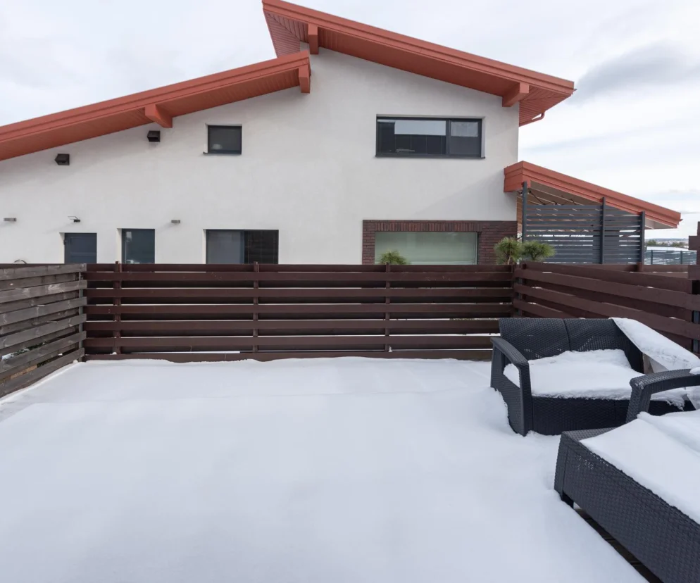

Autor: Mindaugas Dulinskas/ Getty Images Odśnieżanie balkonu ogranicza długotrwałe oddziaływanie obciążeń śniegiem, które w połączeniu z wilgocią mogą prowadzić do przyspieszonej degradacji płyty balkonowej oraz warstw izolacyjnych
