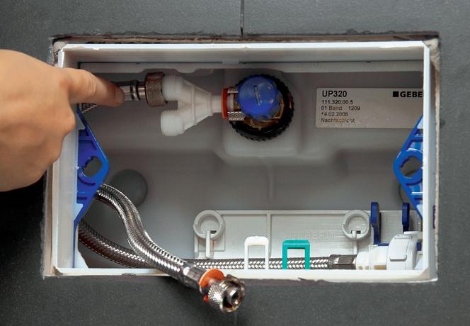

  1. Wyłącz dopływ wody – zamknij zawór przy toalecie, aby uniknąć zalania.
  2. Zdejmij przycisk spłukujący – większość modeli ma panel wsuwany lub zamocowany na zatrzaskach. Delikatnie unieś lub wysuń panel, staraj się nie używać siły, aby nie uszkodzić glazury ani ramki panelu. W drugim przypadku – delikatnie podważ dolną lub boczną krawędź przycisku małym śrubokrętem (najlepiej z płaskim zakończeniem, które nie zarysuje powierzchni), lub plastikową łopatką. Nie używaj zbyt dużej siły – zatrzaski powinny puścić przy delikatnym nacisku.
  3. Sprawdź widoczność mechanizmu – teraz masz dostęp do zaworów spustowego i napełniającego, co umożliwia czyszczenie, regulację lub wymianę uszczelek. W niektórych modelach konieczne będzie odłączenie linek lub popychaczy. Przedtem zrób zdjęcie, aby bez problemu zamontować przycisk ponownie.

Czyszczenie zaworu spłuczki: 10
Autor: Piotr Mastalerz Przykręcamy wężyki do zaworu odcinającego, uważając, żeby obracała się przy tym tylko nakrętka, a nie wężyk, bo mogłoby to spowodować przeciek
