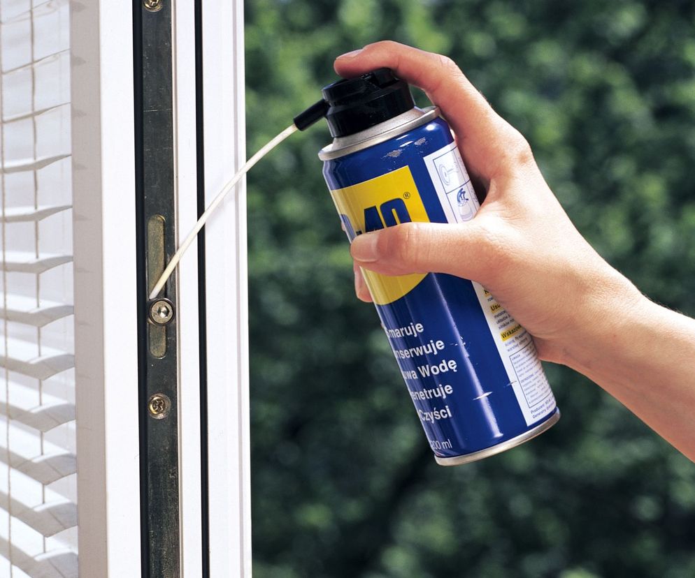

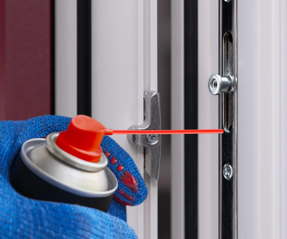

Konserwacja okuć okiennych. Jaki jest najlepszy smar do okuć okiennych?
Konserwacja okuć okiennych polega na smarowaniu ich preparatami chroniącymi przed korozją i zmniejszającymi tarcie. Producenci okuć zalecają konserwację okien przynajmniej raz w roku. Jednak na terenach nadmorskich, gdzie powietrze jest wilgotne i słone, powłoka okuć jest bardziej narażona na korozję, dlatego tam zabiegi pielęgnacyjne powinno się przeprowadzać częściej.
Do smarowania można użyć wazeliny technicznej, oliwy do maszyn lub smaru – ważne, aby środki nie zawierały kwasów i żywic, bo wywołają korozję. Szczególną uwagę należy zwrócić na listwy okuciowe w górnej części skrzydła, między innymi na listwę rozwórki, bo tam gromadzi się najwięcej kurzu. Ważne są też narożniki, wszystkie zaczepy na ramie, miejsca, w których daje się zauważyć tarcie, oraz zawiasy (smarujemy je po zdjęciu osłonek).
Resztę okuć dokładnie przecieramy lekko naoliwioną szmatką. Zaraz po konserwacji okno można zamknąć. Jeśli element okucia ulegnie uszkodzeniu, należy go wymienić. Takie zadanie zawsze powierza się fachowcowi. Zanim się go wezwie, warto jednak samodzielnie spisać wybity na listwie symbol uszkodzonego elementu oraz jego nazwę i wymiar. Pozwoli to zaoszczędzić czas potrzebny na ewentualne zamówienie nowych części, a serwisant przyjedzie od razu z gotowym okuciem.
