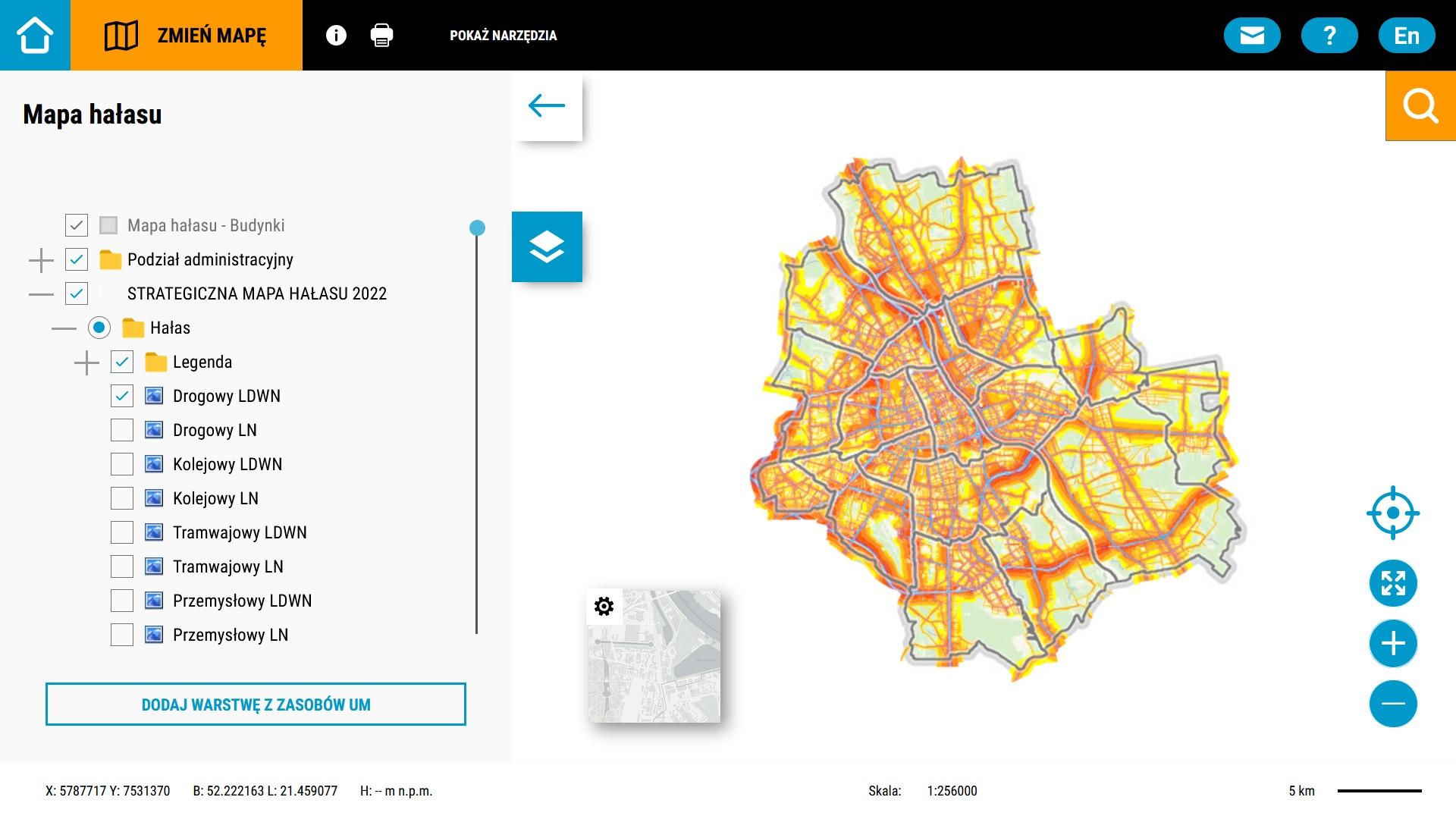

Krok pierwszy: mapy akustyczne
Przymierzając się do zakupu domu czy mieszkania, w pierwszej kolejności warto sprawdzić mapę akustyczną dla upatrzonej okolicy. Wiele dużych miast posiada na swoich stronach darmowe, ogólnodostępne mapy akustyczne, które pozwalają jednym rzutem oka ocenić poziom hałasu. Zgodnie z przepisami takie mapy powinny mieć wszystkie miasta powyżej 250 tys. mieszkańców, a do tego należy je aktualizować co 5 lat.
Mapa akustyczna Warszawy
Autor: UM Warszawa/ Materiały prasowe Mapa akustyczna Warszawy
