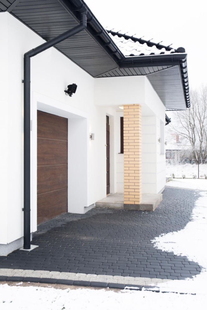

Instalacja przeciwoblodzeniowa – wygodna metoda na topienie śniegu
Najwygodniejszym sposobem odśnieżania (dość kosztownym, więc stosowanym zazwyczaj jedynie w sąsiedztwie domu) jest instalacja przeciwoblodzeniowa. Kable grzejne lub maty (czyli kable umocowane na siatce) układa się w piasku pod nawierzchnią lub wierzchnią warstwą schodów. System wyposażony jest w czujniki, które przy określonej temperaturze i wilgotności otoczenia powodują włączanie się instalacji. Specjalna konstrukcja przewodów sprawia, że im niższa temperatura panuje na zewnątrz, tym silniej grzeją.
Podjazd
Autor: KatarzynaBialasiewicz/ Getty Images
