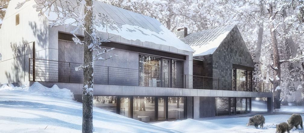

Projekt domu na działce leśnej
Autor: Archiwum serwisu W tym projekcie domu bardzo ważne są tarasy i ich zadaszenia. Zmieniają proporcje bryły, urozmaicają architekturę i – oczywiście – są ważnym łącznikiem między przestrzeniami domową a leśną.

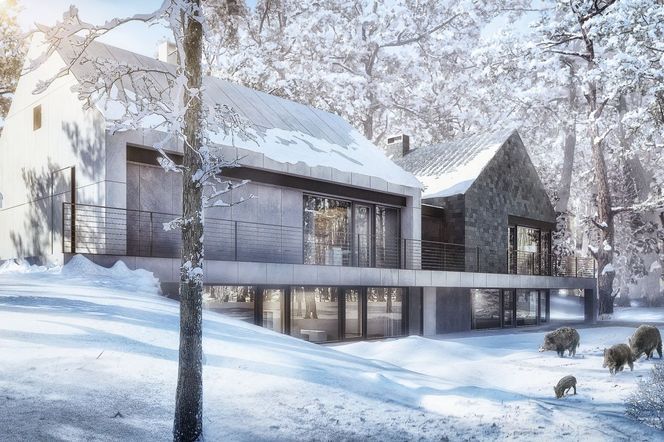

Projekt domu: dwie bryły
Autor: Archiwum serwisu Na czasie jest dzielenie przestrzeni domowej na dwie mniejsze bryły. To sprawdzony sposób na to, by dom optycznie sprawiał wrażenie mniejszego.
Dom w lesie
Dolną kondygnację umieszczono częściowo pod ziemią. Od strony ulicy jest całkowicie niewidoczna. Budynek oglądany z tej perspektywy to dwa nieduże, połączone ze sobą domki przekryte dwuspadowymi dachami. Aby kompozycja była nowoczesna, architekci usytuowali je w stosunku do siebie pod kątem 90° i spięli łącznikiem z płaskim dachem. Od frontu widać też drewniane zadaszenie tarasu. Jednak płaski drewniany dach został odsunięty nieco od głównej bryły, aby nie odciągał uwagi od tego, co jest w tym projekcie najważniejsze – prosta archetypiczna forma domu doskonale znana z tradycji.
 Poza tym w duchu obowiązujących trendów architekci zrezygnowali ze wszystkiego, co mogłoby odciągać uwagę od oszczędnej, geometrycznej architektury. Nie ma okapów, rynny i rury spustowe są niewidoczne, a materiały na połaciach i elewacjach każdej z brył zostały ujednolicone. Tę jednorodność i oszczędność dodatkowo podkreślają kontrastowe barwy dwóch brył – biel i grafit. A taki kolorystyczny podział to kolejny sposób na optyczne zmniejszenie.
 Poza tym projektanci tym razem także wykorzystali rozwiązania, które mają sprawiać, że budynek wydaje się mniejszy. Taki efekt daje betonowa płyta tarasu odcinająca przyziemie od dwóch wyższych kondygnacji obu brył. W nadaniu lekkości pomagają też duże płaszczyzny przeszkleń tarasowych przyziemia i parteru. Szczególną rolę odgrywa tu cała szklana ściana z przeszklonym narożnikiem w jednej z brył, mieszczącej wspólną część mieszkalną.

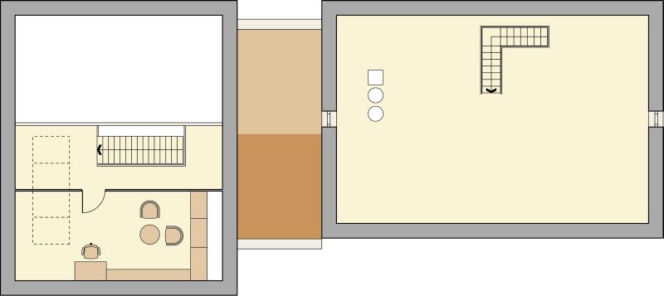

Projekt: poddasze
Autor: Archiwum serwisu Poddasze 77,4 m2

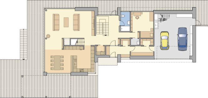

Projekt parter
Autor: Archiwum serwisu Parter 188,6 m2

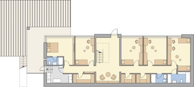

Projekt przyziemie
Autor: Archiwum serwisu Przyziemie 174,3 m2

W tym projekcie nietypowo zlokalizowano strefy nocną i dzienną. Sypialnie są usytuowane na najniższej kondygnacji, a wspólna przestrzeń dzienna i pomieszczenia techniczne – na drugiej. Choć taki układ może się wydawać dziwny, jest racjonalny. Wejście od strony ulicy prowadzi do najbardziej reprezentacyjnej części domu – najpierw jest to przeszklony hol, potem otwarta strefa dzienna – salon połączony z jadalnią i kuchnią to przestrzeń blisko 80 m2 . Tylko usytuowane w jej centrum schody na poddasze częściowo oddzielają część kuchenną od wypoczynkowej. Kolejny atut tej przestrzeni to niemal całkowite przeszklenie. Dzięki temu, jak mówią projektanci, las wchodzi do domu. Z drugiej strony holu wejściowego jest przestrzeń zarezerwowana dla seniora.
Z holu prowadzą też w dół schody do części prywatnej domu przeznaczonej dla rodziców i dzieci. Tu, podobnie jak na parterze, hol oddziela rodzinne pokolenia – w jednym skrzydle są trzy komfortowe sypialnie dzieci. Dwie łazienki i dwie garderoby dostępne z korytarza. W drugim skrzydle jest sypialnia rodziców z odrębną łazienką. Są tu też pokój gościnny i duża garderoba. Wszystkie sypialnie od południowej strony mają przeszklone ściany. – Zależało nam na tym, by domownicy mogli w pełni korzystać z leśnego położenia domu. Ze wszystkich sypialni można wybiegać wprost do lasu – mówi architekt.
 Z drugiej strony istotne było zapewnienie poczucia bezpieczeństwa, dlatego całą dolną kondygnację można zamknąć roletami antywłamaniowymi.

Architekci zdecydowali, że przy dużym kącie nachylenia dachu (45°) można pozostawić wysokość ścianki kolankowej uznawaną za standardową (80 cm).
I tak przestrzeń poddasza będzie komfortowa i funkcjonalnie wykorzystana, bo przy takiej ściance można ustawić szafki, a nawet biurko.
 Jednak dwa poddasza tego domu różnią się między sobą. To zlokalizowane nad wspólną częścią dzienną otwiera się na nią antresolą. Dzięki temu możliwa jest rodzinna międzykondygnacyjna integracja.
 Dwa okna dachowe umieszczone w połaci nad antresolą wprowadzają naturalne światło do salonu przez cały dzień. Domowa przestrzeń nabiera lekkości i oddechu. Pozostałą część tego poddasza przeznaczono na gabinet. Jest zaciszny i dobrze oświetlony dzięki oknom połaciowym.
 W drugiej bryle poddasze na razie przeznaczono na cele techniczne i magazynowe. To dość duża przestrzeń – ponad 53 m2 powierzchni użytkowej, dlatego projektanci przewidzieli możliwość innego jej wykorzystania. Gdy rodzina się powiększy, poddasze można zaadaptować na cele mieszkalne. W przyszłości mogą być tu dwie sypialnie i łazienka. Wszystko to zgodnie z duchem domu wielopokoleniowego, który przecież powinien być gotowy na zmiany.
