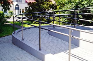

Dom przyjazny na wejściu
Osoby niemogące się samodzielnie poruszać, używające wózka, muszą mieć tak dostosowane wejście do budynku, by mogły korzystać z niego bez niczyjej pomocy. Przy budynkach publicznych umieszcza się podjazdy. Konstrukcje taką można również wykonać obok domu prywatnego. Musimy jednak zdawać sobie sprawę, że to budowla dość sporych gabarytów, zajmująca niemało przestrzeni. Jeśli w założeniu ma być trwale połączona z gruntem, wymagać też będzie uzyskania pozwolenia na budowę. Nie obejdzie się zatem bez projektu, który jest jednym z wymaganych załączników do wniosku o takie pozwolenie. Oznacza to również, że trzeba ustanowić kierownika robót, prowadzić dziennik budowy i dokonać formalnego odbioru robót.
Na szczęście można kupić lub zamówić podjazd o lekkiej konstrukcji, który nie będzie na stałe połączony z gruntem. Rygorystyczne przepisy dotyczą też samego projektu. Zgodnie z nimi przed wejściem do domu musi znajdować się rampa manewrowa, najlepiej o wymiarach minimum 150 x 150 cm. Maksymalny procent nachylenia pochylni wynosi:
  • dla różnicy poziomów do 15 cm – 15%;
  • dla różnicy poziomów do 50 cm – 8%;
  • dla różnicy poziomów ponad 50 cm – 6%.
Szerokość podjazdu powinna wynosić minimum 120 cm. Gdy podjazd jest bardziej stromy niż wynika z zaleceń, trzeba go wyposażyć w poręcze, rozstawione na szerokość 1,0–1,1 m i umieszczone na wysokości 0,75-0,9 m. Trzeba je przedłużyć o 0,3 m poza podjazd. Ich zakończenie powinno być zaoblone. Poręcz biegnąca wzdłuż ściany musi zachować od niej odstęp wynoszący co najmniej 5 cm. Żeby pochylnia miała właściwy kąt nachylenia, musi być dość długa. Maksymalna długość jednego odcinka pochylni może wynosić 9 m. Pochylnie dłuższe niż 9 m trzeba dzielić na pół spocznikami o długości co najmniej 1,4 m. Pamiętać też trzeba, że nawierzchnia podjazdu dla wózka musi być wykonana z materiałów mrozoodpornych i niepowodujących poślizgu. Po jej bokach powinien znaleźć się krawężnik lub pionowy ogranicznik, oba o wysokości minimum 7 cm.

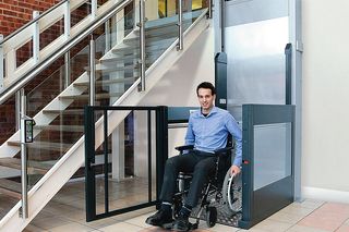

W sytuacji gdy przed domem jest zbyt mało miejsca, aby zmieścił się wygodny podjazd, pozostaje zastosowanie podnośnika pionowego. To rodzaj miniwindy, bez zabudowanej kabiny. Wózek inwalidzki wjeżdża na podnośnik, a mechanizm elektryczny unosi go na określony poziom – zależnie od modelu – od kilkudziesięciu cm do kilku metrów. Taki sprzęt z reguły nie wymaga żadnego fundamentu, jedynie równej, twardej i stabilnej płaszczyzny, na której będzie instalowany. Można go umieszczać przy schodach wejściowych, obok tarasu, między parterem a piętrem lub antresolą.
Podnośniki oferowane są w wariantach przyściennych lub jako urządzenia samonośne. Mogą mieć burty z metalu lub przeszklenia boczne z szyb odpornych na stłuczenie.
Niestety, nie zawsze da się ustawić podobny podnośnik i nie każdego będzie na niego stać. W ostateczności można się wtedy posługiwać przestawnymi rampami. To dwa tory jezdne opierane na stopniach, po których może się poruszać wózek. Sprawdzają się one tylko wtedy, gdy do wejścia prowadzą dwa lub trzy niewysokie stopnie. Większy kąt nachylenia obniża poziom bezpieczeństwa podczas korzystania z tego udogodnienia. Jego zaletą jest natomiast fakt, że rampy łatwo zdemontować, gdy zajdzie taka potrzeba.
Jeśli w domu mieszka osoba ociemniała lub niedowidząca, poruszająca się z laską, wtedy należy zadbać, by zarówno ogrodowe chodniki, jak i schody do domu były wykonane z materiału antypoślizgowego. Warto do wykończenia użyć płyt lub płytek z głęboką fakturą pozwalającą koordynować pozycję na drodze i kierunek poruszania się.
Dom dla osób z ograniczeniami ruchowymi
Autor: UNIV SCHODY POLSKA/ Materiały prasowe Podjazd dla wózka powinien mieć jak najmniejszy kąt nachylenia. Wtedy osobie z ograniczeniami ruchowymi łatwo będzie go pokonywać bez pomocy

Niestety, nie wszystkie osoby o ograniczonej sprawności będą mogły samodzielnie przesiadać się z wózka na krzesełko. Dla nich lepszym rozwiązaniem będzie platforma schodowa. Platformy schodowe to urządzenia działające na podobnej zasadzie co krzesełka, ale transportujące w górę lub w dół pasażera razem z wózkiem.
Platformy mocujemy tak jak krzesełka – na słupkach samonośnych opartych na stopniach schodów lub bezpośrednio do ściany. Tor jezdny platformy może być też wykorzystywany jako poręcz schodowa. Niestety, ograniczeniem w ich stosowaniu jest szerokość schodów. Podczas gdy dla krzesełek minimum to 60 cm, tu szerokość nie może być mniejsza niż 100 cm (przy mocowaniu toru jezdnego do ściany) i 107 cm (gdy montowany jest on na słupkach). Platformy, tak jak i większość krzesełek, czerpią energię z akumulatorów.
Autor: CARELIFT SERVICES/ Materiały prasowe Podnośniki pionowe można montować nie tylko przy schodach, ale też przy tarasie naziemnym. Instaluje się je również wewnątrz pomieszczeń

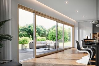

Przejazd wolny
Transport pionowy to problem dla osób mających trudności z poruszaniem się, ale dom musi też umożliwić im wygodne i bezpieczne przemieszczanie się po płaskich powierzchniach. Wyzwaniem może się okazać zapewnienie wygodnej komunikacji osobie korzystającej z wózka inwalidzkiego. Manewrowanie nim wymaga bowiem więcej miejsca. Z tego powodu często konieczne jest poszerzanie drzwi. Szerokość wózka wraz z jego pasażerem wynosi bowiem do 100 cm, a drzwi mogą mieć szerokość 80 cm. Jeśli drzwi kwalifikują się do wymiany, to warto rozważyć możliwość zastąpienia modeli rozwieralnych przesuwnymi, bo te są wygodniejsze w obsłudze.
Zobacz także: Niski próg oraz drzwi balkonowe bezprogowe. Zalety i wady takich rozwiązań
Do likwidacji będą też progi drzwiowe, bez których można się przecież obejść. Co jednak zrobić z drzwiami tarasowymi i balkonowymi, które często mają dość wysokie progi, niemożliwe do usunięcia. Oczywiście są w sprzedaży tarasowe drzwi przesuwne bezprogowe – typu HS i można wziąć pod uwagę zastąpienie nimi drzwi dotychczasowych, zwłaszcza jeśli te są już nieco wyeksploatowane.
Niestety nie ma wąskich, bezprogowych drzwi balkonowych, ale za to są elementy, które bez ingerencji w konstrukcję stolarki ułatwią pokonanie progu. To na przykład stalowe rampy składane, wyposażone w kółka, dzięki którym można je po złożeniu odtransportować w bezpieczne miejsce, gdzie nie będą nikomu zawadzały. Rampy takie zbudowane są z dwóch pochylni połączonych zawiasami. Podobne pochylnie można wykonać też w wersji stałej.
Korytarze, którymi będzie przejeżdżał wózek, powinny mieć szerokość 120 cm. Niestety, ścian nie przesuniemy, by poszerzyć drogę, więc gdy w domu są węższe przejścia, jedyne, co pozostaje, to tak zorganizować przestrzeń mieszkalną, by osoba z niepełnosprawnością nie musiała z nich korzystać.
Aspektem, na który warto zwrócić uwagę, jest sposób wykończenia podłóg. Dla osób wspomagających się kulami lub jeżdżących na wózku niebezpieczne będą posadzki bardzo śliskie, ale też utrudnieniem okażą się różnego rodzaju dywany i dywaniki, mające tendencję do zawijania się na brzegach lub ślizgania po podłodze. One są szczególnym zagrożeniem dla osób ociemniałych i niedowidzących. W domu osób o słabym wzroku krawędzie stopni schodowych powinny być zaznaczone mocnym kolorem, wyraźnie kontrastującym z tłem.
Autor: ALUPLAST/ Materiały prasowe Przesuwne drzwi bezprogowe lub z niskim progiem nie utrudnią nikomu bezpiecznego przemieszczania się między domem a tarasem

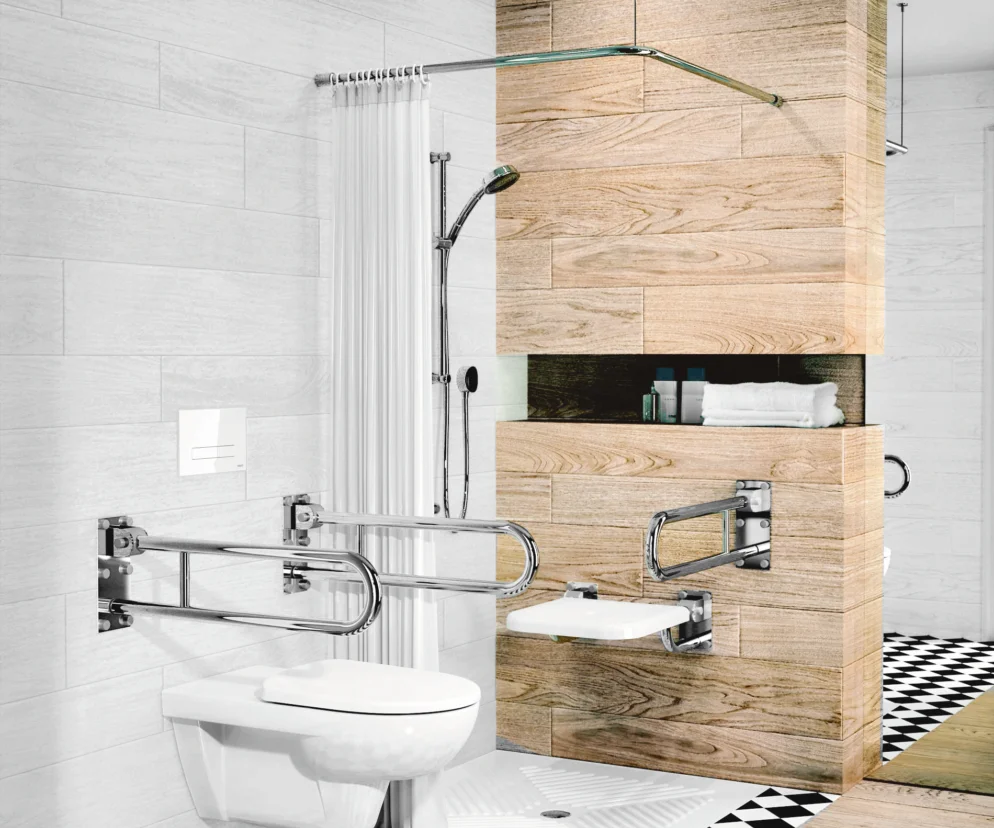

Sanitariaty bez sanitariusza
Jednym z pomieszczeń, w których osoby z niepełnosprawnościami mogą czuć się niekomfortowo, są łazienki i toalety. Niekiedy mogą się one okazać za małe. Musimy bowiem wiedzieć, że wózek zajmie powierzchnię o długości 125-130 mm i szerokości do 100 cm, a trzeba jeszcze zapewnić możliwość wykonania przynajmniej półobrotu.
Kolejna kwestia to urządzenia sanitarne. Miska ustępowa powinna być ulokowana tak, żeby można było podjechać do niej wózkiem z boku. To wymaga minimum 90 cm szerokości między nią a ścianą. Przy misce trzeba także umieścić poręcz ścienną. Oś miski musi wypaść wtedy w odległości minimum 40 cm od ściany i 30 cm od poręczy. Gdy taka przebudowa, wiążąca się przecież z przeróbką podejścia kanalizacyjnego, nie będzie wchodziła w grę, trzeba po obu stronach miski zainstalować solidne poręcze długości 80-85 cm, na przykład składane do pionu. Odległość od wejścia powinna być wówczas nie mniejsza niż 125-130 cm.
Wysokość zawieszenia miski może być standardowa, choć warto zwrócić uwagę na modele z elektrycznym podnośnikiem pozwalającym ją obniżać lub podnosić.
W pobliżu miski warto zainstalować tak zwaną bidettę, czyli rodzaj prysznica uruchamianego za pomocą przycisków na rączce, podłączonego do którejś z łazienkowych baterii. Jeśli chodzi o umywalkę, to powinna znaleźć się na wysokości 75-85 cm, czyli znacznie niższej od standardowej. Starą można wymienić na nową, specjalnie przeznaczoną dla osób z niepełnosprawnościami. To umywalka bardziej płaska, o szerokości min. 60 cm, wyprofilowana w ten sposób, by osoba korzystająca mogła podjechać do niej blisko i oprzeć o nią łokcie. Umywalka taka powinna mieć syfon przyścienny albo podtynkowy, który nie przeszkadza w podjechaniu do niej.
Warte uwagi są stelaże podtynkowe umożliwiające pochylanie lub obniżanie umywalek.
Najlepszą baterią umywalkową będzie taka z czujnikiem ruchu, dozująca wodę bezdotykowo, a przynajmniej taka, która nie ma kurków, tylko mieszacz o zwiększonej długości. Jeżeli z umywalki ma korzystać osoba podnosząca się z wózka, trzeba pomyśleć o poręczach po bokach – w odległości 35-45 cm od jej osi, na wysokości około 75-85 cm.
Starą wannę można zastąpić modelem opracowanym z myślą o osobach starszych i z niepełnosprawnościami. To wanna z bezpiecznym, antypoślizgowym siedziskiem lub wyposażona w obrotowy fotelik wannowy z oparciem. W sąsiedztwie wanny również nie powinno zabraknąć poręczy.
Osoby unieruchomione na wózku nie wejdą jednak do wanny bez pomocy. Samodzielność w tym względzie może im zapewnić podnośnik elektryczny.
Wygodniejsza od wanny będzie z pewnością kabina prysznicowa, oczywiście typu walk-in, czyli bez brodzika. Ważne, by prowadzące do niej drzwi były odpowiednio szerokie. Ciekawie prezentują się też kabiny wydzielone przez trzy lub dwie ścianki niemające zamknięcia. Pod natryskiem powinno znajdować się stabilnie zamocowane, odporne na wodę siedzisko – ulokowane na tej samej wysokości co siedzenie wózka. Rzecz jasna, z towarzyszącą mu poręczą lub dwiema.
Zupełnym drobiazgiem będzie obniżenie lustra lub wyposażenie łazienki w drugie, niżej zawieszone. Oczywiście wszystkie przedmioty łazienkowe powinny być umieszczone nisko, w zasięgu rąk osoby korzystającej z wózka. Pralka i suszarka natomiast muszą stanąć na podbudowie wysokości 20-30 cm.
Autor: Marcin Czechowicz, projekt domu: Stanisław Arciuch/TOP-BUD Najlepiej byłoby zbudować dom wygodny dla wszystkich. Niestety nikt nie chce ponosić takiego kosztu i mało kto zakłada przykre scenariusze. A niespodziewana niepełnosprawność zmusza do dostosowania budynku do zupełnie nowych okoliczności

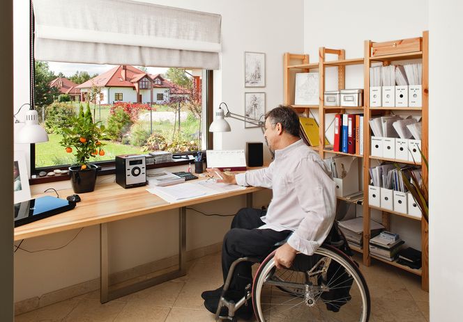

Kuchnia na wysokości zadania
Dobra kuchnia dla osób z niepełnosprawnościami to przede wszystkim odpowiednie wyposażenie. Naprawdę funkcjonalna będzie taka, która umożliwi przygotowanie wszelkiego rodzaju posiłków bez pomocy asystenta.
Gdy domownik korzysta z wózka na stałe, zabudowa kuchenna będzie wymagała gruntownej przebudowy. Obniżyć trzeba szafki i blat ze zlewozmywakiem, a baterię przysunąć bliżej krawędzi blatu roboczego.
Szafki kuchenne, przynajmniej te z najczęściej wykorzystywanymi przedmiotami, powinny być umieszczone nisko – 120-140 cm to wysokość graniczna. Zamówić można też szafki na szynach, mechanicznie opuszczane i podnoszone, sterowane przyciskiem lub pilotem. Szafki dolne warto wyposażyć w obrotowe półki. Dobrze sprawdzają się niewysokie szafki typu cargo oraz szafki na kółkach, które można wysunąć spod blatu.
Blat, przynajmniej częściowo, nie powinien być zabudowany od spodu, co da możliwość bliższego dojechania wózkiem. Inaczej osoba z niepełnosprawnością będzie zmuszona wykonywać czynności kuchenne, ustawiwszy wózek bokiem do blatu, co nie jest wygodne. Architekci projektujący dla osób z niepełnosprawnościami podkreślają, że zamiast kuchenek gazowych lepsze są elektryczne (ewentualnie gazowe z płytą). Chodzi o to, by wyeliminować ryzyko zapalenia się rękawów podczas sięgania do palników. Sterowanie kuchennym okapem, który siłą rzeczy musi znaleźć się na sporej wysokości, powinno być możliwe z poziomu blatu.
Zamiast jednej wysokiej lodówki lepiej będzie zainwestować w dwie niższe. W domu osoby z dysfunkcją widzenia liczy się także wyeliminowanie wystających elementów, ostrych kantów, przedmiotów mogących zahaczać się o ubranie.
Blat powinien być przy tym wyposażony w rant po stronie zewnętrznej, żeby uniemożliwić przypadkowe zsuwanie z niego przedmiotów na podłogę.
W tej sytuacji również niezmiernie ważne jest ułatwienie dostępu do zawartości szafek i z pewnością nie mogą być one umieszczone poza zasięgiem rąk osoby wyprostowanej. Płyta kuchenki powinna być wyposażona w wypukłe włączniki. Zasada taka dotyczy zresztą również wszelkich innych sprzętów AGD.
Autor: Marcin Czechowicz, projekt domu: Stanisław Arciuch/TOP-BUD Żeby wygodnie dojechać do blatu, powinny być pozostawione pod nim puste przestrzenie, zwłaszcza pod zlewozmywakiem
Wygodne poręcze
Poręcze można kupić w sklepach stacjonarnych lub internetowych. Nie może ich zabraknąć wszędzie tam, gdzie pasażer wózka musi z niego się podnosić lub przesiadać.
Produkowane są z metalu. Mogą być stałe lub składane (uchylne). Ich średnica wynosi 2,5-5 cm. Mogą mieć fakturę antypoślizgową lub być pokryte tkaniną nylonową.
Liczy się ich bardzo solidne przytwierdzenie do podłoża ustaloną przez producenta liczbą wkrętów i kołków dobranych do materiału, w którym będą kotwione. Łatwo sobie wyobrazić, co mogłoby nastąpić, gdyby kołki wysunęły się z otworów.
