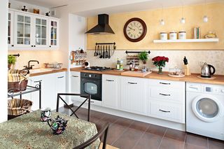

Autor: Łukasz Zandecki Umieszczenie pralki w kuchni to też często spotykane rozwiązanie, ale ma ono parę wad: hałas pralki pracującej w kuchni może być dokuczliwy, a ubrania czy pościel i szykowanie posiłków to zestawienie nieco niefortunne

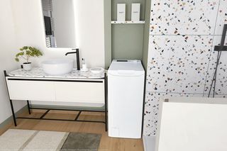

Autor: CANDY/ Materiały prasowe Pralka ładowana od góry nie daje tak dużych możliwości eleganckiej aranżacji wnętrza, jak pralki z załadunkiem od frontu, ale bywa najlepszym rozwiązaniem w sytuacji, gdy brakuje na nią przestrzeni
