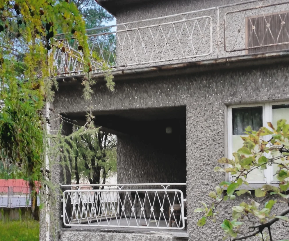

Metamorfoza śląskiej kostki z lat 70. To zastali
Dom stoi na spokojnym osiedlu w śródmieściu Rybnika, a zarazem niedaleko miejskiego kąpieliska i lasu. To typowa polska kostka z lat 70., ze zwartą bryłą, wysokim przyziemiem i płaskim dachem, niewiele różniąca się od większości okolicznych budynków. Od strony ulicy jest piętrowa, z loggiami na obu poziomach. W głąb działki zwraca się zaś niższe, parterowe skrzydło z tarasem na dachu i garażem w przyziemiu. Ściany pokryte tynkiem barankiem nie miały termoizolacji.
Dla inwestorów kluczowa była lokalizacja, ale brali również pod uwagę stan techniczny budynku. Gdyby stabilność ścian nośnych okazała się naruszona albo zamiast stropów żelbetowych były drewniane, transakcja stanęłaby pod znakiem zapytania. Konstrukcja była w dobrym stanie, architekt nie odnalazł śladów spękań na ścianach, ugięć stropu ani poważnych uszkodzeń. Słabością okazał się przeciekający stropodach. Przez prawie pięć lat dom był niezamieszkany i nikt nie naprawiał nieszczelności powstających w starym pokryciu z papy. Zimą woda zamarzała, powiększając uszkodzenia. Kapiąca woda zostawiła ślady na ścianach i drewnianej podłodze piętra.

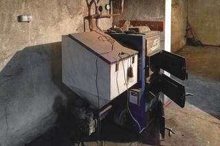

Autor: Piotr Mastalerz Teraz to czyste pomieszczenie z bezobsługowymi urządzeniami. Ogrzewanie zasila kocioł gazowy, a kontrolowaną wymianę powietrza zapewnia centrala rekuperacyjna

Stary dom był ogrzewany kotłem węglowym. Podczas modernizacji zastąpiono stare źródło ciepła niskotemperaturowym kotłem gazowym. Decyzja o zainstalowaniu ogrzewania podłogowego wymagała sprawdzenia nośności stropów. Musiały unieść warstwę wylewki oraz napełnioną wodą instalację. Stary podkład skuto. Żeby zmniejszyć dodatkowy ciężar do minimum, zastosowano wylewkę anhydrytową. Wiąże ona bez skurczu i nie wymaga zbrojenia. Jest też stosunkowo lekka (spoiwem jest gips, a nie cement). Ze względu na parametry wytrzymałościowe można ją układać cieńszą warstwą niż mieszanki cementowe. Wylewka nad rurami może mieć grubość 3,5 cm (w przypadku wylewki cementowej minimum to 4,5 cm). Co ważne, dobrze przylega do przewodów grzewczych (gdyby powstały pustki powietrzne, obniżyłaby się wydajność systemu). Ten materiał nie nadaje się do stosowania w pomieszczeniach mokrych, w tym przypadku nie było to jednak problemem. Główną wadą tego rozwiązania okazał się koszt – mniej więcej dwukrotnie wyższy niż w przypadku tradycyjnego ogrzewania.
