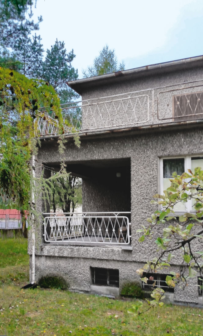

Zadaszony taras i oranżeria znacznie ograniczały dostęp światła do znajdującego się za nimi salonu
Autor: JURIKU ARCHITEKCI
